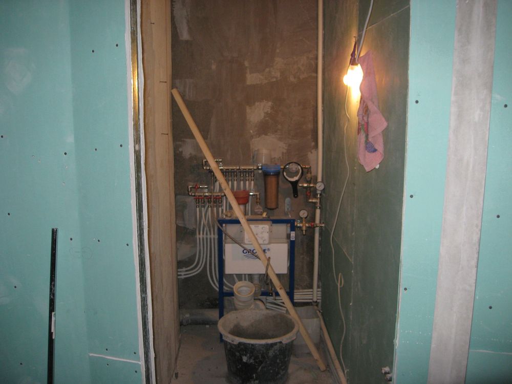

10.10.2007 в 20:22:18
Вот что получилось за эти деньги

10.10.2007 в 22:40:14
RemAVal написал : никогда не имел дела с "серьезными" сантехниками
Мда.... сУрьезный у вас сантехник... снимаю шляпу... Косяки видны даже на таком мелком фото... а цена как за ДВОИХ профи...

10.10.2007 в 22:45:01
wall_design написал : Косяки видны даже на таком мелком фото...
Что поделать.

11.10.2007 в 00:28:29
А в чем косяки? Если не секрет?

11.10.2007 в 02:39:47
RemAVal Да во всем. Начиная от "гофры", стояка, и кончая компановкой всего этого хозяйства. Сантехнического "лючка" для доступа к этому барахлу в готовом виде наверно не существует в природе :)

11.10.2007 в 02:42:32
Добавлю: материала там максимум на 5т.р. (без учета инсталляции).
