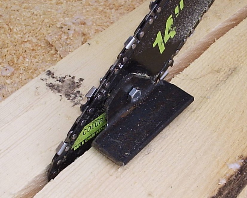

Алексейй написал : хоть бы один сказал что обрезание бруса положеного на паклю смертельный номер для бензопил с пластмасовым корпусом маслонасоса пипа Партнер. Получаеться взрослые дяди берут себе игрушки для попилить пару кубов в год для бани,а трепу....
И мне предстоит.Думаете с метал корпусом пила выдержит?

Профан2 написал : Думаете с метал корпусом пила выдержит?
я думаю, что «сдуру можно и {} сломать»©. Но зато можно потом всех гуртом обвинить в своей некомпетентности :)

Профан-выдержит и Пулан,только надо знать про эту фишку.Прошел слой пакли ,перевернул пилу и пилкой для эл. лобзика убрал то что намотало на вал. Металопласт на ,,самоваре ,,над каменкой-поплавиться.

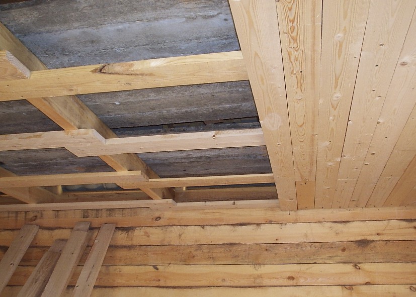

Эксплатирую.На улице -5, предыдущий день топил,соответствено за час с небольшим в комнате отдыха подымаеться до+25, не торопимся и еще час вяло топим чтоб прогрелось вглубь стен. На потолке,в месте прохода трубы через лист жести зазор порядка 3 мм,что дает сечение порядка 10 см.Решил его оставить с целью вентиляции. Задвижка зольника до упора практически останавливает горение-это к спору за шибер на дымовой трубе,нафиг тот шибер не нужен. На следующий день высыхает даже плитка на полу-не понимаю о какой сырости в бане ведут речи. Полагаю толком не прогревают , вдобавок все законопатят и в итоге жалуються на сырость. Под плиткой уложен греющий кабель,пока не подключен и я не вижу/ПОКА не вижу/ в нем необходимости.

Алексейй написал : Задвижка зольника до упора практически останавливает горение-это к спору за шибер на дымовой трубе,нафиг тот шибер не нужен.
ТОЛЬКО для СОХРАНЕНИЯ ТЕПЛА.
Алексейй написал : На потолке,в месте прохода трубы через лист жести зазор порядка 3 мм,что дает сечение порядка 10 см.Решил его оставить с целью вентиляции.
Топить парную с такой щелью - дрова на ветер. И потом все тепло на ветер. Знаю, что многие вообще не делают вентиляционное отверстие в парилке. Приток воздуха всегда будет из под печи, двери и т.д.. После всего просто открывают все двери. Все высыхает и проветривается. В том числе и поставленный вертикально настил из моечной. У себя все стены и потолок в парилке в фольге. Причем, все стыки проклеены алюминиевым скотчем. По максимуму. Температура поднимается очень быстро. И топится до нагрева камней. Щель "труба-лист разделки" внутри ящика разделки залил термостойким герметиком. Ни запаха ни утечки тепла.

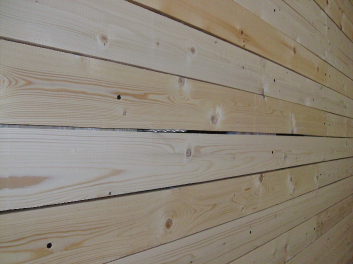

Алексейй написал : http://www.mastercity.ru/vforum/attachment.php?attachmentid=57265&d=1229016205
Что то мне кажется, или вагонка неправильно набита?:
  1. Щели такие, что фольга видна между вагонками.
  2. Для парилки вагонку надо горизонтально набивать (что бы задние лаги стояли вертикально и была бы циркуляция воздуха под вагонкой)...

Хищный_Мыш написал : Щели такие, что фольга видна между вагонками.
Это практически у всех, где есть фольга. Где фольги нет - эти щели не бросаются в глаза.
Хищный_Мыш написал : . Для парилки вагонку надо горизонтально набивать (что бы задние лаги стояли вертикально и была бы циркуляция воздуха под вагонкой)...
Потолки в парилке как правило и так низкие. вертикальное расположение вагонки даст зрительное увеличение высоты парилки. О какой циркуляции идет речь? При такой температуре?

Обшивка-она все лето сохло под крышей где при солнце было не менее +40. При обшивке сплачивал клиньями с целью минимизации зазоров,на этом сплачивании убил кучу времени. В итоге при эксплуатации вверху один черт образовались зазоры 2-3 мм,при том что внизу щелей нет. При фотографировании фольга отсвечивает и оптически они кажуться больше чем есть. Вертикальное расположение обшивки мне больше нравиться. В связи с тем что щели присутствуют, доводы по расположению обшивки и вентиляция оказываються притянутыми за уши.
Утечка тепла-вентиляция это благо,пара хватает.Дрова-ну сожгу пару лишних поленьев. Температура в парной вторична-посколь упираю на зиму,мне для прогрева всех помещений надо время,это два -три часа.При том что по лету полагаю чисто на парную будет достаточно минут сорока-часа.
