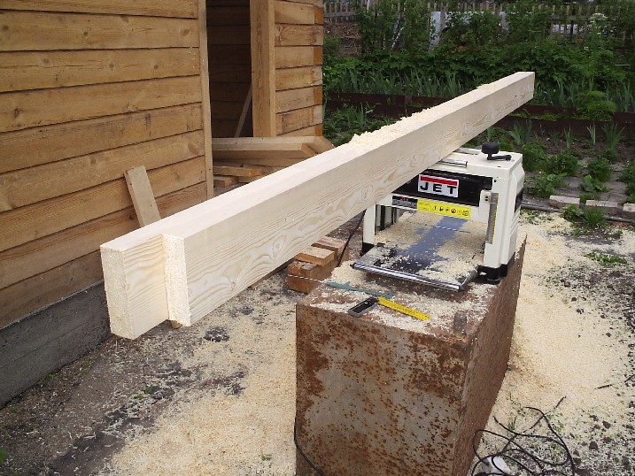

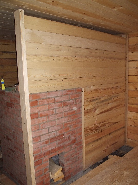

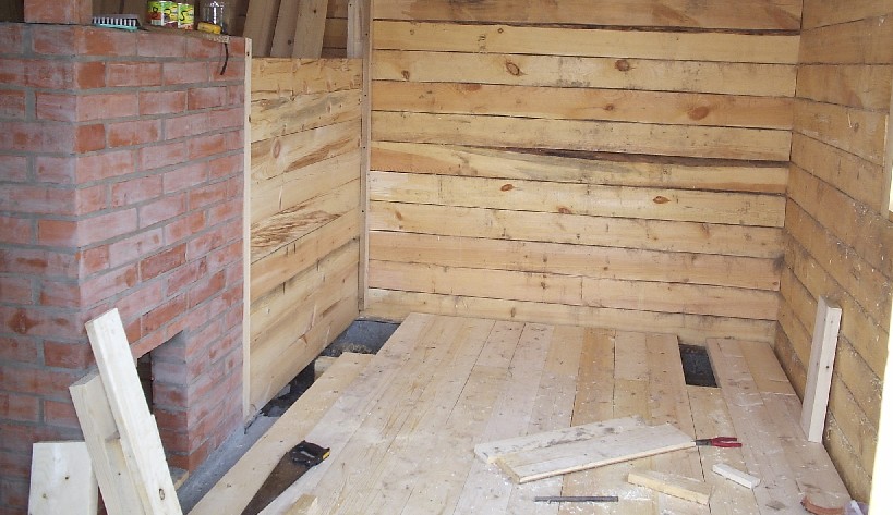

Наступила очередь пола и перегородок. Пол в комнете отдыха делаю из строганой доски 50мм. Технология перегородок-к стене крепиться доска с пазом .Одна точка крепления доски с пазом глухая/центр/ верхние и нижние крепяться на глухари которые могут перемещаться в пазу.Шайба под глухарями достаточно большая.чтлб не мять древесину. Затем перегородка обошьеться вагонкой ,с двух сторон. ПАЗ -первый делал креплением на доску саморезами реек. Вторые и последующие фрезеровал . Сделал и опупел-до чего все просто и технологично. А ведь на первый паз в колоде который для двери , который я выбирал стамеской у меня ушли часы и вдобавок пару дней ныла кисть от махания колотушки по стамеске. На последующие/дверной проем,оконый/ деланые бензопилой и подчищаемые стамеской также ушли часы,не минуты.

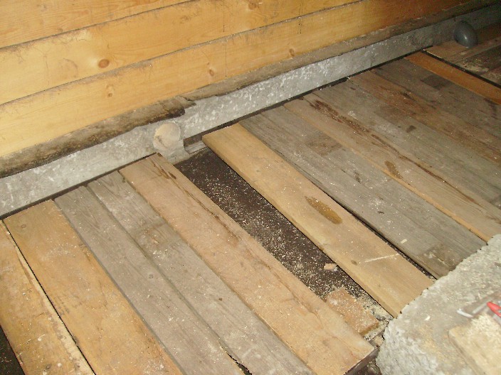

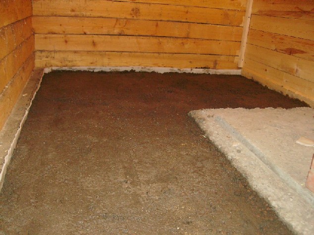

Зимой стройка почемуто шустрей двигаеться. Пол в комнате отдыха постелил/фото выше/ начал разгораживать .Мыслил уже и в парной с мойкой деревяный пол делать/смалодушничал/-на пол в комнате отдыха со строганием и укладкой лаг и на лаги ушло два дня с перекурами. Но тут вмешалась жена -типа уже всем обьявлено о плитке ... Опять разворот в сторону кафеля. Делать отсыпку под стяжку на землю не хотелось-очень сырая земля,хотел сделать вентиляцию между землей и стяжкой . Технология -на фундамент крепим посредством глухарей 8*100 уголок на 40 мм/засверливаемся буром на 7 мм ,малость подтачиваем основу у глухаря и загоняем его молотком в отверстие/ Между уголками вкладываю доску 25 мм -основа под керамзитобетон. Фундамент под печь у меня плод метаний-можно было б бросить между сторонами фундамента пару швелеров ,залить пол и на него класть перегородку печи. Вся система висела бы на основном фундаменте-исключили бы возможные подвижки между основным фундаментом и фундаментом печи. Поверх основания уложил арматурную сетку с ячеей 100-120 мм. Взять хотел восьмерку ,но в разгар сезона на металобазах кроме того что все подорожало вдобавок армарура еще и исчезла. Пришлось довольствоваться шестеркой бухтами-с ней морока ,так как пришлось ее выпрямлять выстукивая. Залил слоем керамзитобетона в 10 см-ведро цемента на 2 песка на три керамзита. Между слоем раствора и фундаментом вложил полосу 3 мм пеноплена-типа шов термокомпенсации,на всякий случай. Заботясь о внуках /типа доски могут сгнить/ в фундамент по торцу через 40см забурил куски арматуры - в случае чего плита через них будет висеть на фундаменте.
Бетон мешал потенциальный зять-полкуба,я не успевал ровнять , трамбовать и городить термокомпенсацию с дополнительными креплениями плиты и фундамента.
Фото прилагаються.

Насчет основательности-по предыдущему опыту уяснил что бетоные работы без арматуры чреваты последующим гемороем,а она зараза тянет процентов под 30% по деньгам. На шесть квадратов ушло порядка 100м шестерки,примерно на 1 т.р. Керамзитовый под боком,куб стоит 1500р,на мой обьем надо было примерно 0,4 куба. плюс три мешка цемента по 330. Плитка цена- ее начинаеться от 240,керамогранита от 300.Взял керамогранит по причине шершавости,самый дешевый он и самый шершавый. С уклонами еще не определился,вроде как в парилке можно делать ровно? а организовывать уклон только в мойке? Стяжку ложил ровно,уклон собираюсь организовать при укладке плитки.

Горизонтальность деревяной решетки на пол-полагаю что нижнюю рейку можно сделать переменой толщины и то что нашиваеться на нее будет горизонтальным У меня продыхи в количестве 4 штук оказались на уровне основания пола,пришлось организовывать воздуховоды из сантехнических уголков 110мм*87градусов.Подрезал их снутри чтоб вошли в продых у которого диаметр 100мм/вставки из асбоцементной трубы/.
