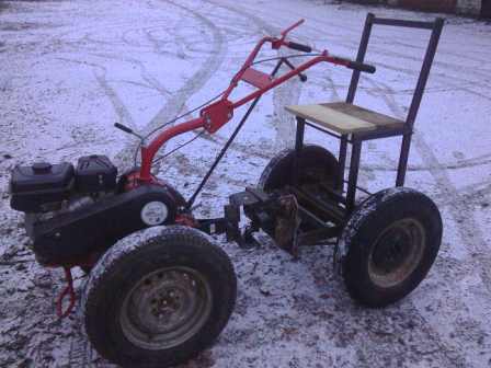

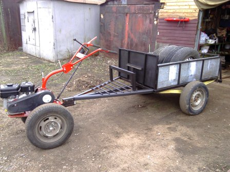

B&S написал : Салют 6,5, стоит на 13 колесах. Не могу фотки прикрепить, в чем тут секрет?
Для полноценной работы с задним адаптером, вес мотблока должен быть кг-ов к 250-270. Миники с невы, с передним адаптером весьма шустро работают, но !!! там вес ездока прилично пригружает ведущие колеса. У Вас наоборот.

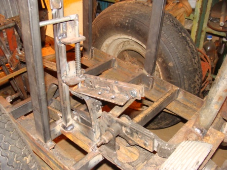

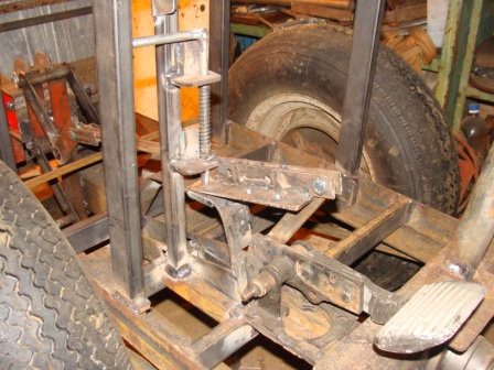

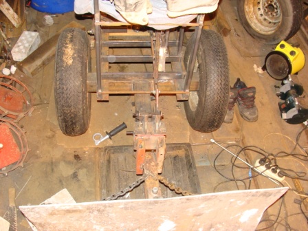

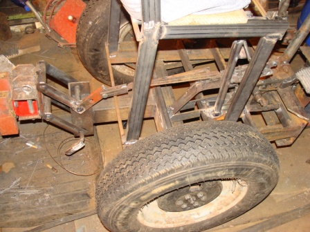

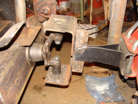

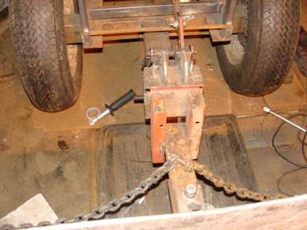

У меня фоток мало,но вот что есть, может чего подскажите, или наоборот кому будет что то интересно. Сейчас правда адаптор немного по оброс крыльями и всякими там другими вещами.

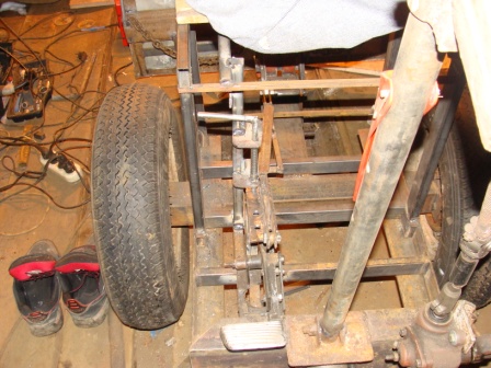

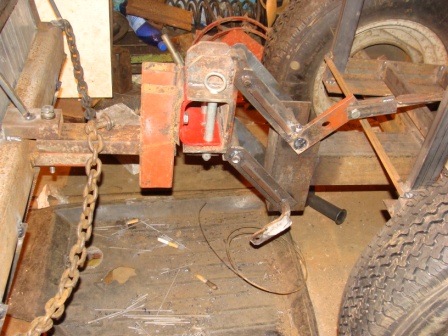

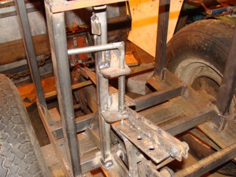

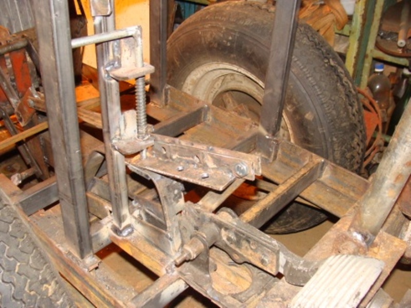

Еще не большой довесок.

B&S, Вы или табуреточку вперёд передвиньте или ось за табуреточку сместите. Развесовка получилась не правильной.

B&S, А что тут http://www.mastercity.ru/attachment.php?attachmentid=375394&d=1362924553 фиксатор какой то.. Делайте фото к 1000 с разрешением.

B&S написал : при полном снаряжении МБ весит около 100 кг., но при этом я к нему цепляю прицеп с грузом и по этому же снегу он прекрасно едет. Вот этот факт меня и смущает.
У Вас прицеп частью своего веса, веса оператора и груза давит на мотоблок а адаптер наоборот - подымает МБ. Если бы сделать другое рулевое, сидение приблизить к ведущей оси, сцепление мотоблока с землей увеличилось бы.

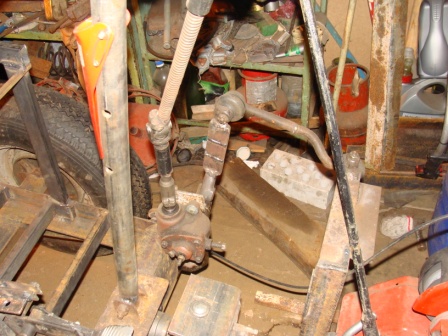

UMNYI, это управление задним сцепным.

Антоныч написал : сидение приблизить к ведущей оси, сцепление мотоблока с землей увеличилось бы.
Его достаточно просто поставить впереди оси адаптера, даже удлинив дышло, и будет совершенно другой результат. То есть лучше будет. Ну или рулевое убрав рога. Но сидение все равно д.быть перед осью адаптера, если смотреть от, МБ.

Pavel003 написал : Ну или рулевое убрав рога
Ну а я за, что. Рога никак не дадут приблизить сидушку. Другое рулевое должно быть.

Умная мысля приходит апосля. На фото не видно но в место рогов, стоит руль на прямой штанге через редуктор от ЗАЗ и места сдвинуть кресло нет. Придется резать и удлинять саму раму а потом переносить сиденье. И еще вопрос у меня на адапторе сделаны гидравлические тормоза, но после того как я прокачал систему , педаль чтоб затормозить нужно выжимать в пятером (за главный цилиндр взят цилиндр сцепления , вроде от газели), рабочие цилиндры новые, колодки тоже.

B&S написал : Придется резать и удлинять саму раму а потом переносить сиденье.
Ну если надо, значит надо делать.
