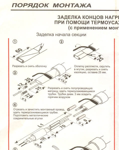

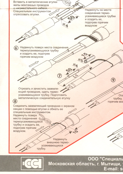

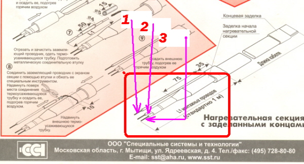

Возмущению нет придела. Заказал кабель для обогрева водопроводной трубы. Получил "сделай сам" за 5.500 руб. от "специальные системы и технологии" Одни вопросы и возмущения. Неужели, за эту сумму им сложно было подготовить кабель? Или, на худой конец, нарисовать инструкцию с уважительным отношением к не профи. Маленькие пояснения. Монтажное приложение не промаркеровано, трубки изолирующие /кембрики/ условно цветные, необходим строит. фен, ну а как апогей - после этого монтажа, на выходе 3(!) провода! А на подсоединении к терморегулятору на инструкции только(!) 2!

3-й провод - заземляющий. Соответственно подключать к защитному заземлению, если оно есть. Если нет, то в разделе "Электрика" много сказано о таких случаях.

Ошибочка - 1 земля!
24.10.2007 в 23:14:26
В Вашем подрозетнике, куда будете ставить термостат, должно уже находиться три входящих провода - фаза-ноль-земля - пришедших с УЗО. Так вот, ноль с фазой к термостату, а землю через клемник на заземляющий проводник нагревательного кабеля. Надеюсь доступно изложил? Заземление к термостату не подключается.
