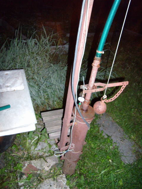

А есть маленькие «Малыши» , вот только не помню диаметр. По крайней мере можно с этим маленьким что то придумать ( есть «секретное» оружье) , потому как совать туда вначале дорогой не хотелось бы …
На фотографии колодец, о котором я рассказывал – ему 40 – 50 лет – точно не знаю – сам наблюдаю за ним 31 год. Хомутами приделана штанга , что вверх идет – на ней консольно крепится шкив для всяких работ. Но делать ничего не приходится, потому что работает скважина круглый год ( там шарик на цепочке – это к клапану , что воду спускает зимой). Желонку каждую весну сосед брал, потому как у него за зиму скважину затягивало.
