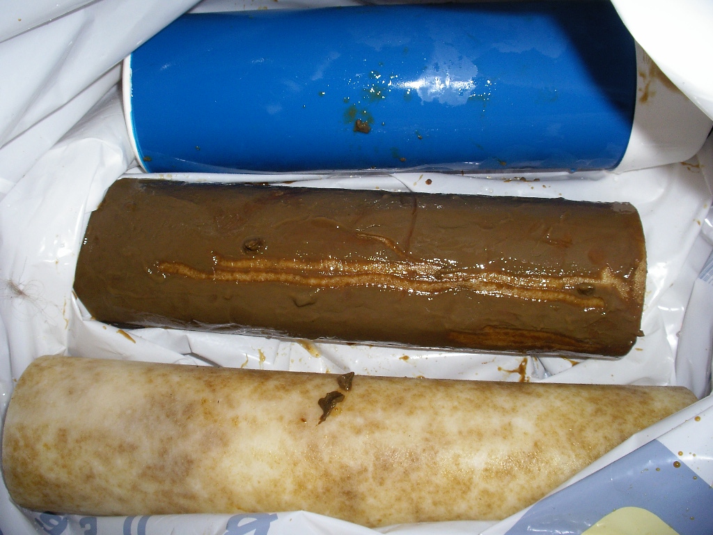

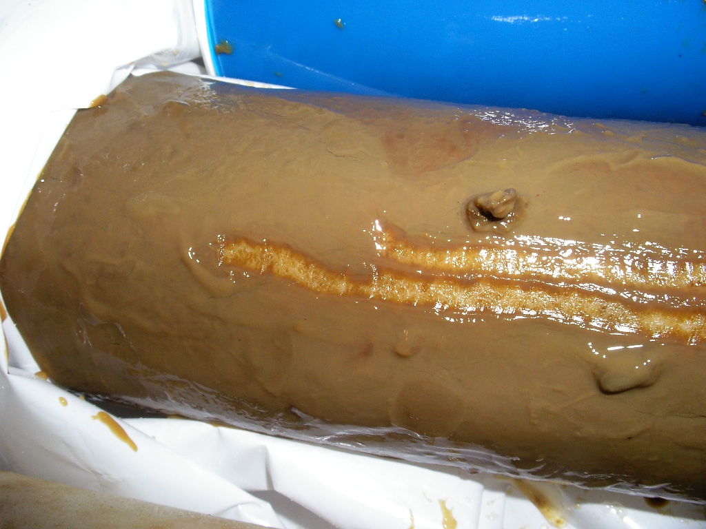

09.03.2009 в 15:25:15
год установлен как Атолл (3 ступени+мембрана) с обратным осмоосом. В нашем районе вода жесткая, берется вроде как из скважины. В других районах вода волжская. При установке девайса мастер говорил, что волжская вода будет давать грязь\слизь на картиридже, а жесткая - налет в виде "накипи". Первый раз менял родные картирижи (шли в комплекте) на покупной фирменный готовый набор через полгода. Очень страшного тогда не увидел. Был легкий налет слизи на предфильтре. Теперь же (за полгода, когда напор неожиданно пропал вовсе) - обнаружилась такая вот картина. Вопросы: 1) Теперь поставил картитриджы от Гейзера (предварительный - в виде паутинки, затем 2 угольных). Менять при таком качестве воды через 3 месяца (вроде на Гейзеровских картириджах указан этот срок)? 2) Менять все три или достаточно только предварительный, а угольные могут и 6 месяцев прослужить? 3) Может зря третьим поставил угольный и надо было опять нитяной поставить? Что еще посоветуете? Думаю, что в нашу систему начали волжскую воду добавлять, которая и привнесла такое качество воды. Кстати, на вводе в квартиру стоят Хонивеловские фильтры с железной сеткой. При снижении давления и разборе колбы на горячей сетке наблюдал такую же грязь. На холодной сетке (в прозрачной колбе) такой грязи не наблюдается.
Выходит, что сетка на фильтре хол. воды крупновата и грязь проходит через четку и оседает на картирдже? Купить для Хонивела более мелкую сетку?
