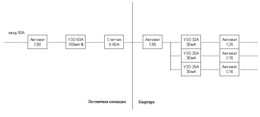

Ребята, вы пришли может быть уже к общему мнению? :) УЗО мне перед счетчиком ставить обязательно.. ( Иначе не заменят. Но, собственно, я бы хотел ещё использовать груповые УЗО в квартире. Простой вопрос: можно поставить УЗО на 30мА селективное перед счетчиком, а в квартире ставить уже 30мА по группам? Ещё раз уточню, что перед счетчиком УЗО ставить нужно т.к. сейчас стоит.

Eug78 написал : можно поставить УЗО на 30мА селективное перед счетчиком, а в квартире ставить уже 30мА по группам?
Это противоречит Правилам. Это малоосмысленно - зачем тогда групповые УЗО? 30мА может оказаться маловато на мощный ввод под нагрузкой. При любой утечке Вы обесточите всю квартиру.
Нужно селективное УЗО - как по номиналу тока утечки, так и по времени срабатывания, то есть на 100мА (на 300мА смысла нет) и типа S (есть и другие, но доступность ещё меньше).
Свободные позиции на DIN-рейке есть? Лучше бы туда поставить до УЗО ещё и автомат, пока B40, к примеру, или хотя бы C40. А лучше Z40. :D

2filvik УЗО перед счетчиком поставлено не мной, но оно поставлено, вариант - защита от всего, в том числе и от хищения (т.к. перед счетчиком). Вынести его за счетчик нельзя.
2ВТБ! Я идею понял, место на DIN-рейке есть и в подъезде и в квартире. Итого, взгляните, пожалуйста на схему. Осталась одна проблема -
где взять УЗО 63А 100мА селективное.. В каталогах не могу найти ((

Ну зачем оно вам 100ма(стояк и без Вас защитят) селективность будет и при варианте 30ма и 10ма
20.01.2006 в 12:00:09
Хотя нет, одно нашел, 5SM3 416-8 за нереальные деньги (( Надеюсь что есть ещё у кого-нибудь.. Буду признателен если кто подскажет.
