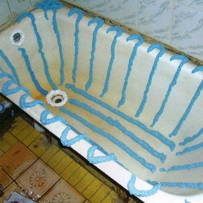

ПРОШУ подскажите что такое двухкомпонентная пена и какая схема нанесения её на ванну прежде чем установить акрил вкладыш

  1. В отличие от однокомпонентных пен, застывающих под воздействием влаги, двухкомпонентная пена отвердевает за счет химической реакции компонентов, что позволяет не зависеть от внешних условий использования пены, влажности воздуха и увлажненности поверхности. Благодаря повышенной плотности, пена обладает высокой прочностью. Этот продукт обладает повышенной устойчивостью против разрушения под воздействием воды или других химических составов, а также времени и тепла. Пена обладает повышенной скоростью застывания (уже через 15 мин. можно производить первичную обработку), а также менее возгораема, чем обычные пены.
  2. Схема нанесения:
