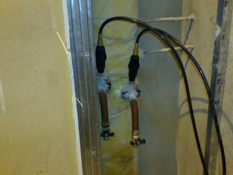

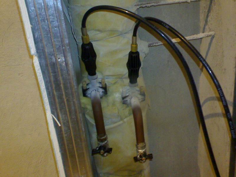

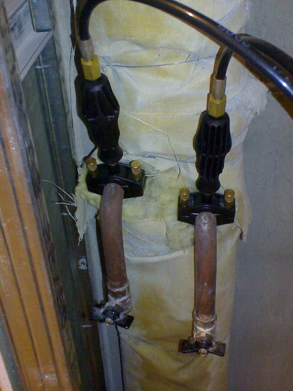

На трубу одевается хомут,в него подается жидкий CO2.
За счет испарения последнего,труба охлаждается до -80 грд,и в ней образуется локальная ледяная пробка.
Пробка выдерживает огромное давление,по утверждению Rems -500 бар.
Единственный недостаток-невозможность заморозить проточную воду,циркуляция должна быть остановлена.
На фото-аппарат в работе
2ДОКА

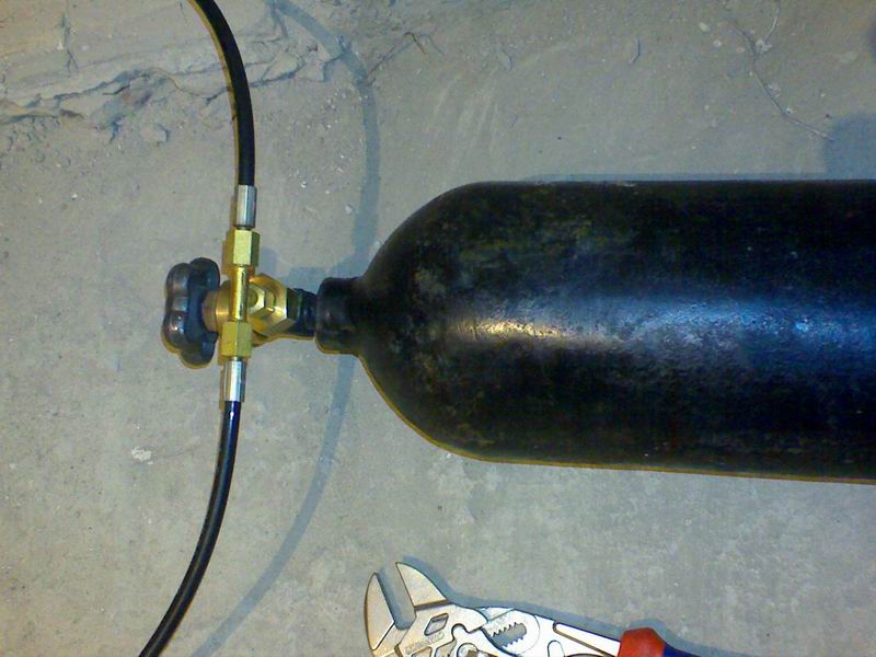

У меня 4-х литровый баллон,если заправлен честно(немного больше 2 кг CO2,надо взвешивать обязательно),то хватит на 4-5 заморозок(имеется в виду один хомут).Т.е заменить два крана можно 2 раза,если не зевать
Да,заправлять надо только пищевую CO2.

с балонами и вечная морока, зависимость от заправки (и не дай бог кончится углекислота на самом интересном месте)
А что мешает иметь запасной баллон?
ДОКА написал :
Личный?
Wazawai написал :
лишний вес, совместно с другим оборудованием.
