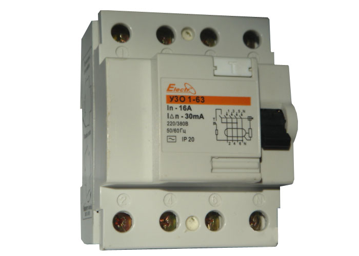

Написано ведь: ТОРГОВАЯ МАРКА ELECTRO. Если работает - пользуйтесь :)
http://www.electro.biz.ua/ru/goods/protection_off/uzp_1_63/
Устройство защитного отключения УЗО 1-63 - является современным поколением электромеханических устройств двух- и четырёхполюсного исполнения не имеющих собственного потребления электроэнергии. Устройство осуществляет защиту от электропоражений и возгораний при любых колебаниях напряжения в сети и даже при обрыве нулевого рабочего проводника.
УЗО 1-63 имеет довольно высокое качество – высокая стойкость к токам короткого замыкания, хорошая коммутационная способность и долгий срок службы.
Для защиты от токов перегрузки и короткого замыкания УЗО 1-63 необходимо использовать совместно с автоматическими выключателями ВА 1-63, ВА 2-63 super или ВА 63-100 (аналогичного или меньшего номинала).
Дифференциальное реле УЗО 1-63 содержит датчик – дифференциальный трансформатор, осуществляющий обнаружение дифференциального тока (утечки) и электронный усилитель, на выходе которого включена катушка электромагнита сброса...

Чтобы проверить - электронное оно или электромеханическое - взведите рычажок и подключите батарейку 1.5V к фазным контактам. Если электромеханическое - обязано сработать. Тогда торговая фирма не врет.

avmal написал : Быстрее всего эти УЗО, как и ИЭК, ДЭК, Ресанта ..., изготавливаются в Китае
....и я о том -же... наклейка-голограма ТМ Электр-Украина..., но координат предприятия-изготовителя я не нашел...

evgenygrig написал : Если электромеханическое - обязано сработать. Тогда торговая фирма не врет.
Она уже врет, когда утверждает, что УЗО электромеханическое и тут же добавляет, что дифференциальный ток усиливается электронным усилителем. Странно все это.
