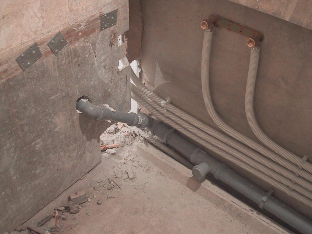

Есть вот такая водорозетка на пресс фитингах. Труба (обе) с усилием (не сверхбольшим) проворачивается на фитинге. Это нормально?
08.11.2007 в 21:07:20
недавно задавал я тот же вопрос мне ответили что нормально (спрашивал примерно у десятерых спецов)
alekc
alekc
Регистрация: 30.10.2007
Сообщений: 46
08.11.2007 в 21:09:20
нормально
Спасибо, странно однако, обжимные фитинги у меня так не крутяться, по крайней мере - не замечал...
alekc
alekc
Сообщений: 46
08.11.2007 в 21:10:24
А зачем эти вырезы на пластине ( которые отогнуть можно ) ?
08.11.2007 в 21:14:14
alekc написал : Спасибо, странно однако, обжимные фитинги у меня так не крутяться, по крайней мере - не замечал...
я тоже задавал себе этот вопрос
alekc написал : А зачем эти вырезы на пластине
фиг его знает

08.11.2007 в 23:03:34
alekc написал : Труба (обе) с усилием (не сверхбольшим) проворачивается на фитинге.
Был случай, когда при использовании такой конструкции при подключении смесителя (уже после отделки плиткой) был испорчен металлопластик. Парень с непривычки закрутил эксцентрики от смесителя "со всей дури". :) В итоге фитинги провернулись на 90 градусов и труба была испорчена. Пришлось отбивать плитку и переделывать. Хорошо, что трубы были оставлены с запасом. Так что осторожнее с "дурью". :) У меня у самого аналогичная конструкция (http://badromik.narod.ru/flat/2006_04_22/09.jpg), всё работает нормально...
alekc написал : А зачем эти вырезы на пластине ( которые отогнуть можно ) ?
Ну можно предположить, что если отогнуть эти "вырезы", и бетонировать, то будет держаться лучше, чем просто плоская пластина. ;)

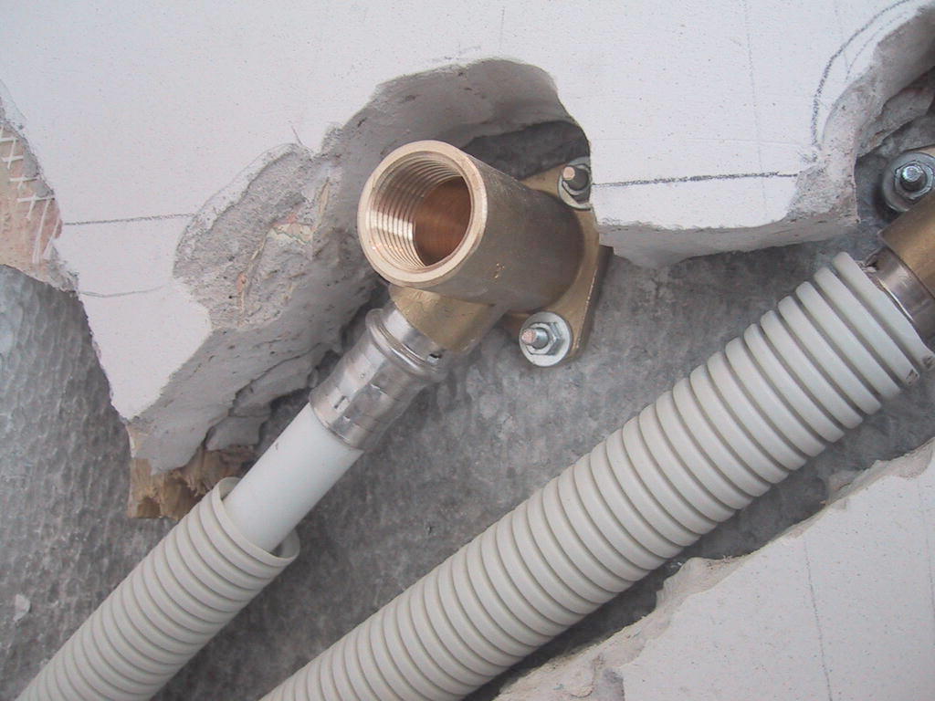

09.11.2007 в 10:56:17
badromik написал : В итоге фитинги провернулись на 90 градусов
Не верю (с) С.Станиславский. Он что, ушастики от пластины оторвать сумел?
Сказки тоже надо уметь рассказывать.
badromik
badromik
Регистрация: 10.02.2006
Сообщений: 79
09.11.2007 в 13:04:58
Проходил написал : Он что, ушастики от пластины оторвать сумел?
Где Вы нашли на тех фотографиях "ушастиков"? Если я правильно понимаю, то под "ушастиками" понимаются фитинги с тремя "ушками" под шурупы или болты (типа вот этих: http://badromik.narod.ru/flat/2006_04_22/08.jpg). Так вот, на тех конструкциях, о которых идёт речь, никаких ушек нет! Фитинги к пластине прикреплены одной большой заклёпкой по центру (эта конструкция продаётся в сборе). Если приложить усилие, то фитинг относительно пластины проворачивается вокруг своего центра.
OMON
OMON
Регистрация: 01.10.2007
Сообщений: 369
14.11.2007 в 10:24:56
alekc написал : Это нормально?
Это правильно. В пресс-фитингах резиновые кольца установлены, они и дают возможность трубе вращаться. В обжимных такого нет!
OMON
OMON
Сообщений: 369
14.11.2007 в 10:31:09
Такая водорозетка предназначена для замуровывания в стену. Вырезы позволяют проникать массе, которой замуровывают (гипс, алебастр, цемент и т.п.) для лучшего обволакивания.
