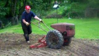

Приветствую всех владельцев замечательной мототехники с индексом 105 (135). Интересно читать о Вашем опыте и доработках. Меня на этот форум привело желание упростить ручную работу при обработке огорода.. в основном при посадке копке картошки. Чтобы мать меньше в огороде времени проводила, так как у нее сердце, а с огрода выгнать очень тяжело)). Теперь прошу у Вас помощи в виде советов перед покупкой мотоблока. 1) Обрабатывать будем соток 10-15 у нас + соток 30 родственники (скорее всего без оранки, орать будет наемный белорус). Отсюда вопрос, хватит ли 105 или лучше таки взять 135 (бюджет позволяет, но если есть возможность платить меньше я лучше заплачу меньше). (Да кстате смотрю не на Зирки, а на Зубры исходя из цен на них. Консультанты магазина советуют 135й брать). 2) Насколько легче заводить мотоблок с помощью электростартера? Стоит ли за этот девайс переплачивать? (С подобной техникой общался мало.. да и вообще с любой техникой знаком мало, я айтишник)). 3) Потянет ли 105й работу с адаптером? 4)Дайте советы по навесному, консультанты магазина в котором я собрался покупать предлагают следующее навесное (не советуют ли они чего не очень хорошего.. к примеру окучник, я тут читал что вроде как все дисковые в основном используют, размер ГЗ и тд):

semantix написал : Обрабатывать будем соток 10-15 у нас + соток 30 родственники (скорее всего без оранки, орать будет наемный белорус). Отсюда вопрос, хватит ли 105 или лучше таки взять 135 (бюджет позволяет, но если есть возможность платить меньше я лучше заплачу меньше)
Если не пахать - 105-ки хватит вполне.
semantix написал : Насколько легче заводить мотоблок с помощью электростартера? Стоит ли за этот девайс переплачивать?
С ручным стартером тяжело заводить на холоде.
semantix написал : Потянет ли 105й работу с адаптером?
Желательно утяжелять МБ - малый сцепной вес, а соответственно малая тяга на шкворне.
semantix написал : консультанты магазина в котором я собрался покупать предлагают следующее навесное
Недостатков у МБ много. Самый большой и трудноразрешимый - мало передач. Отсюда колёс должно быть пары две, три. Самый ходовой размер диаметром 50-55см. Если будут транспортные переезды - лучше резинки. Не помешает сразу и с колеёй определиться и разблокираторы на колёса прикупить.
Из перечисленного инструмента есть вопрос к ширине захвата плоскореза, что им делать собираетесь? Лучше прикупить пару стрельчатых лап - при обработке междурядий пригодятся. И окучников я бы брал пару, но к ним ещё поперечина нужна для крепления.
Почитайте ещё форум, посмотрите что для Вас больше походит.
105-ка, так как она продаётся, всего лишь тяжёлый мотокультиватор, ИМХО.

Yura2704 написал : Коль Вы так щедры, то разрешите попросить немного иформации о конструкции узлов (см. фото): 1 - вставки по высоте руля; 2 - передней сцепки мотоблока; 3 - подставки-кенгурятника; 4 - рычага управления выхода ВОМ; 6 - вертикальной "стойки" косилки; 7 - тележки. И какие ощущения с управлением тележки с "коротким рулём". Надеюсь не переборщил, в просьбах? Заранее, спасибо!
Миниатюры Миниатюры Нажмите на изображение для увеличения Название: 796656a7a644.jpg Просмотров: 31 Размер: 114.2 Кб ID: 189454
1.Вставка по высоте руля по подобию вашей только с наклоном назад , была сделана так чтобы не покупать тросики управления а остались родные. 2.Косилка должна копировать поверхность косьбы потому было принято решение сделать прицепное к адаптеру в виде крестовины, ну и для переезда на короткие расстояния - выключил косилку , нажал немного на руль МБ и поехал. 3.Подставка - кенгурятник взята с вашего форума. 4.Рычаг управления выхода ВОМ управляется тросиком: потянул на себя рычажок вкл., отпустил выкл. косилка. 6.Вертикальная стойка косилки была переделана - удлинена на 5 см., потому что колеса таврические выше штатных. Вот кажись и все.

Andrey0101 написал : 2.Косилка должна копировать поверхность косьбы потому было принято решение сделать прицепное к адаптеру в виде крестовины, ну и для переезда на короткие расстояния - выключил косилку , нажал немного на руль МБ и поехал.
А не пытались использовать кенгурятник, как опору при переездах, чтобы на руки меньше нагрузка была, примерно как тут: David Bradley Tractor at work With 4  Attachments

2Yura2704 На руки нагрузки нет, я еще немного догружаю косилку при кошении так как она держит равновесие с учетом того что она смещена в перёд тоесть кпп между МБ и косилкой.
