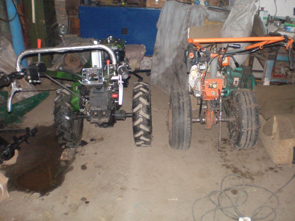

Мои сцепки предусматривали такую возможность. Пробовал с колесом , недостаток - нужна жесткая по вертикали сцепка ( иначе колесо начинает выворачивать плуг ). Мои кони -

Сургей7 написал : Мои сцепки предусматривали такую возможность
А как у Вас обстоят дела с переустановкой всего инструмента с одного МБ на другой? В какой способ будете решать данную проблему?

В новом палец 19 мм. и длинна его больше. На плуг надо новую сцепку, остальное навесное наверное не понадобится.

сск написал : Сцепку переделал на 90%. может им подкинуть идею переделк
А смысл? Они слепили один вариант для всех МБ да и тот никакой. А технологию и модернизацию менять не выгодно-пусть юзер сам ломает голову и матерится за зря выкинутые деньги.
Сургей7 написал : потянет зирка-105 (карбюраторная), такой плуг как у вас. Думаю потянет.
Потянет при наличии утяжелителей и правильной регулировки плуга.
сск написал : а примерно на каком расстоянии должна крепится стойка плуга от шкворня , имею ввиду сцепку
Сургей7 написал : Чтоб ногам не мешала.
+1:)
сск написал : Видел в магазине сцепку для зыкова так там сантиметров 30 от шкворня приварен квадрат и у него вставляется стойка плуга , нет регулировки вперед -назад и опорного колеса ,есть только влево вправо по ходу МБ ,как она поведет себя в работе ,изготовить не сложно и сильно ли нужно опорное колесо
Повторяюсь,что сцепка никакая. :scareОпорное колесо я выбросил тоже. Если бы опять пришлось покупать, то купил бы 2 плуга(правый и левый), а сцепку делал бы сам. Причем плуги разместил бы не под 180град, о под 90. Вот и думайте-что лучше. Сам плуг Зыкова мне нравится и даже очень. МС таскает его за собой не чувствуя нагрузки.:) Зирку желательно подгрузить, но я пахал так. Причем у меня карбюраторная (:pсмайлик для Yura2704 - он "любитель" карбюраторной 105-ки)

Harahondya написал : утяжелителей
видел у нас в ветке варианты утяжелителей разные, но все из какого-то подручного железа (шестерни и прочее).
Никто не пробовал сделать (использовать) утяжелитель как емкость наполненную чем-то (песок, как вариант). Объем (размеры) такого утяжелителя будут больше, но можно будет погиратся весом. У какого-то продавца навесного видел утяжелители под песок, но непонятно как он туда загружался и крепился

Harahondya написал : то купил бы 2 плуга(правый и левый), а сцепку делал бы сам
вот и мне не хочется переплачивать за сцепку а потом переделывать , может позже куплю левосторонний ,на половину дешевле выходит , а можно фото переделанной сцепки для оборотного ,есть задумка сделать оборотный
Harahondya написал : разместил бы не под 180град, о под 90.
а под таким углом удобнее или проще
zzzzuk написал : утяжелитель как емкость наполненную чем-то (песок
видел в магазине сад огрод круглые и квадратные емкости шириной под 12 см в средине вварена втулка видать чтоб вал проходил когда будут менять ширину колеи , в них есть пробки чтоб заливать или засыпать , и с одной стороны приварены болты чтоб прикрутить до ГЗ , но они сделаны под ихние ГЗ видать для салютов

Закончил сегодня пахать целину-заросли пырея . На 15 соток "бритья пырея" ушло море времени и сил , слой кореневищ толщиной 5-7см содран и перевернут вместе с высохшой растительностью . Работал на приспущеных шинах с пригрузом на нос 30кг при постоянной пробуксовке аж до стояния на месте , движение возобновлял подталкиванием мотоблока(масса мотоб. -160кг + плуг, моя масса -135кг , рост -190см) . Зимой буду основательно утяжелять свого 135го Зубра . Следующим мероприятием на этом участке будет весенний обмолот грунта от кореневищ пырея . Этой весной я уже делал это на первых 6 сотках(АР) участка , результат превосходный пырей остайотся лежать на поверхности .Сгребали в ручном режиме . К следующей весне сделаю какой нибудь сгребатель к мотоблоку .
piter написал : Зимой буду основательно утяжелять свого 135го Зубра
У меня есть колесо от "вагонетки" весом в 30кг , оно чудным образом ложится в нутрь диска колеса . Остается только придумать крепление к диску . Но... проблема в том что нужно два экземпляра а есть только один ....
zzzzuk написал : Никто не пробовал сделать (использовать) утяжелитель как емкость наполненную чем-то (песок, как вариант).
Мне не сложно сделать из железобетона . Устелить поверхность диска пленкой , наделать шпилек для крепления зафиксировать их както , приготовить разные не нужные железки подходящего размера и залить их внутри диска бетоном .
Грунтозацепы в этом году не использовал , не нужны мне больше в весене-осений период . Думаю может зимой пригодяться по сугробах ездить .
