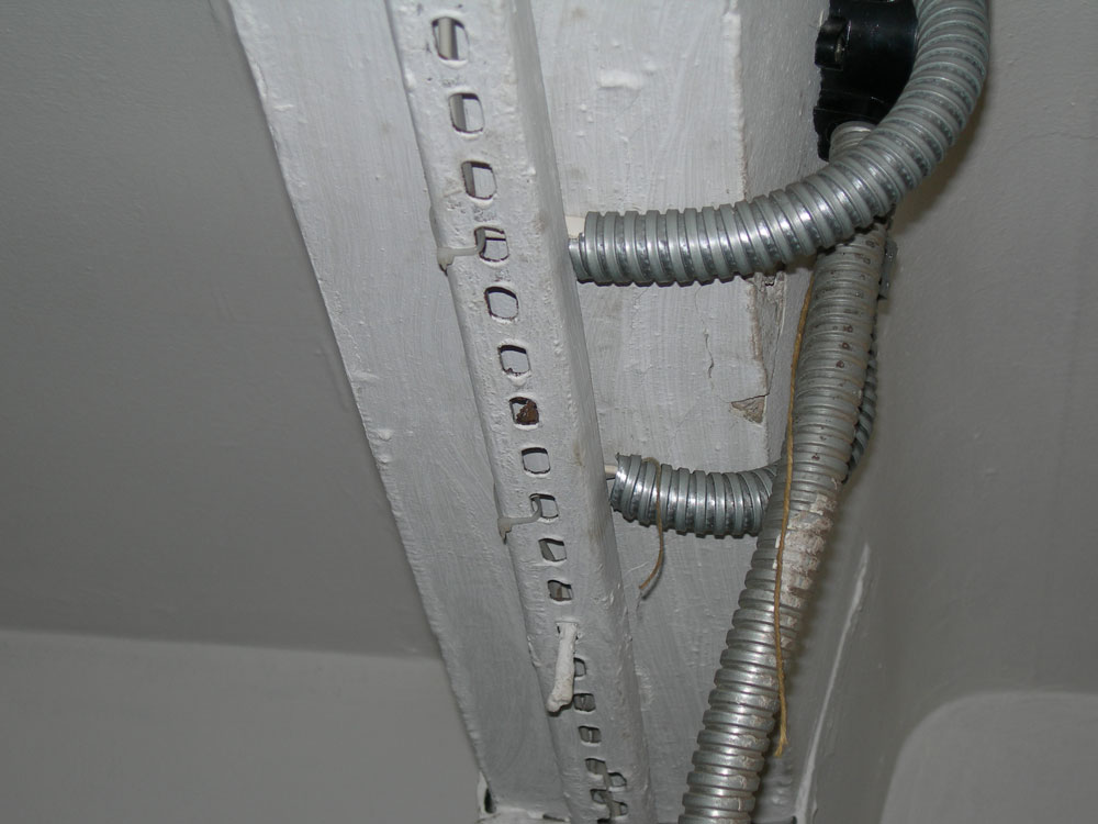

Tolsty написал : Подскажите, пожалуйста, где посмотреть про такие торцы, где купить, на какие диаметры труб?
Попробуйте посмотреть на сайте МПО Электромонтаж - там должны быть. А если повезет, то и с фотографиями.

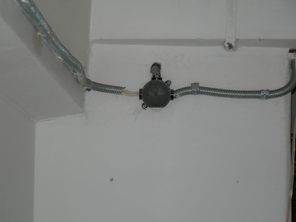

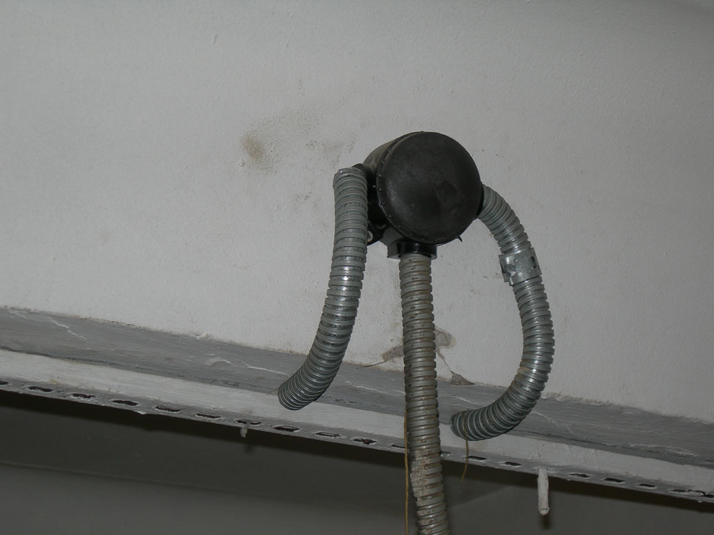

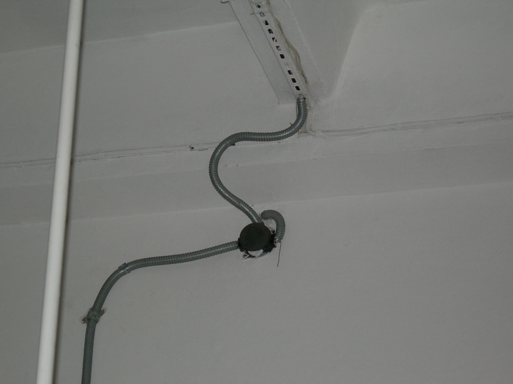

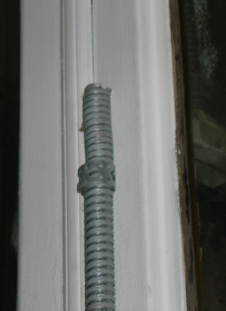

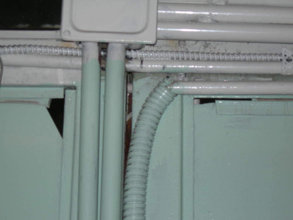

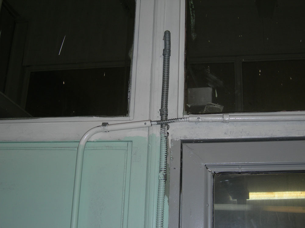

avmal написал : Для оформления выводов возможен бы был и другой вариант, позволяющий отказаться от торцевых трубных заглушек - вместо "кембрика" использовать "гофру" подходящего диаметра, но и это бы не избавляло исполнителя от снятия фасок и наконечников на многопроволочной жиле.
Ещё варианты применения металлорукава... Но, надо отметить, что силовая проводка была сделана кабелем ВВГ.
Освещение было выполнено проводом ПУНГП, с опрессовкой наконечниками.

Скоро придёт другая (те что предлагали металлопласт в качестве защиты кабелю) фирма... Но у начальства неожиданно проснулся разум, собираются требовать стальную трубу.

kirarpol
kirarpol
Сообщений: 381
07.12.2007 в 17:03:48
Ответ - есть, есть не сомневайтесь. Ток у Вас полномочий вызывать и оплачивать нет.
Вопросы: В чём последняя перепланировка заключалась? ИМХО Думаю электропроект есть и скорее всего ещё "псятпоследнего года" А вот разводку по цеху после очередной модернизации производства\перепланировки помещения делают каждый раз, как на душу положат. Это ещё чудо, что вызвали какую-то ОРГАНИЗАЦИЮ!!! Обычно зовут заводских ЭЛЕКТРИКОВ (и по барабану что там у них в трудишках написано) + Главного Эн... (пардон, главного по электрике). И ставят задачу типа этот станок на это место, это туда, это сюда. Бла, бла, бла, в итоге всё висит на первом начальнике от самого низа. Т.е. на нач. цеха в лучшем случае, а то и на мастере. И тогда уже - рулят как раз, сами электрики, которым чем меньше присутствие начальства тем лучше. Вот и думаю я что в этой ситуации (эт по фоткам судя), недостающее звено как раз
!!!"инженер-электрик по снабжению"!!! Потому как материалы, их использование и конечно качество работ именно что никем кроме ххх-станочника 6го разряда не проверялись и никому (предположительно) не здавались под роспись (читай - ответственность юридически не закреплена). Вытекает отсюдава что случись чего крайним будет тот самый мастер. Или в лучшем случае, начальник цеха, т.к. у этих людей ответственность и инстинкт самосохранения более развит и может заставит проснуться даже совесть.
Регистрация: 13.03.2006
Сообщений: 28328
07.12.2007 в 23:28:20
Произошла очередная протечка крыши, после очередного ремонта, сделанного очередной организацией... Залило щит освещения... Вскрытие показало... Что показало вскрытие смотрите на фото. У провода видимо была надрезана при зачистке изоляция.
