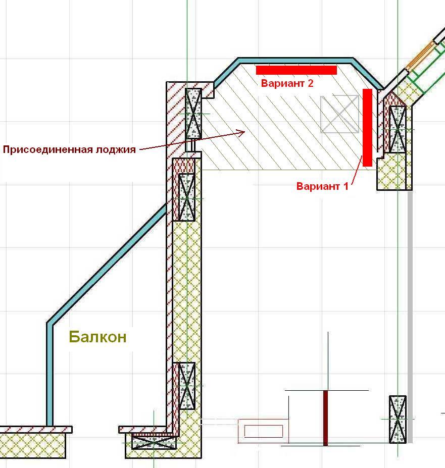

если на присоединенной и утепленной лоджии установить радиатор отопления не под окном (вариант 2), а вдоль стены (вариант 1), то будут ли у меня запотевать окна?...
дом теплый, утепление на лоджии хорошее, окна из 58-го профиля KBE с двойным стеклопакетом... установщики окон сказали, что можно установить вдоль стены, окна в этом случае запотевать не будут, но что-то гложат меня сомнения...
поделитесь опытом, пожалуйста... спасибо

Лучше не рисковать, под окном надёжнее.

это я и сам понимаю :=)))... но все же, если будет работать при установке вдоль стены, я бы установил так... вот и ломаю голову себе и другим :=)))...
определяться надо скорей, т.к. варить стояки будут в выходные...

люди окна запотевают не от того где уставлена батарея а от того какая влажность в комнате и какое окно стоит.
можно ставить и около стены, можно и под окном. под окном просто ефективнее, тоесть делается тепловая завеса и холод от окна не идёт в комнату. наши рлители вообще грелись кафельными печами которые установлены были в центре квартры, и ничего было тепло. и никто не заморачивался конденсатом.
если есть кондесат на окнах, то ето первый признак того что надо проветрить комнату, и убрать лишние источники влаги

в Вашем же случае всё равно куда ставить батарею, под окном она просто будет ефективней работать и будет равномерней прогрев. на запотевание окна влиять абсолютно не будет.

Maks2002 написал : на запотевание окна влиять абсолютно не будет
Ещё как будет...

Вы умные и опытные люди, подумайте что изменится _для_окна_ если батарея будет стоять в 1-3метрах от него. для _окна_ ничего не изменится.
если емпература внутренего стекла соответствует точке росы при даных условиях то окно будет плакать (конденсироватся влага) независимо от того где установлена батарея.
а батарею под окно ставят чтобы уменьшить теплопотери через окна путём устраивания тепловой завесы.

Krick написал : будут ли у меня запотевать окна?
...будут! И в сильные морозы будете созерцать лед и иней на стеклах, еще потом лужи на подоконнике и полу

Maks2002 написал : батарею под окно ставят чтобы уменьшить теплопотери через окна путём устраивания тепловой завесы
Это повышает температуру внутреннего стекла - и увеличивает потери тепла. :)
