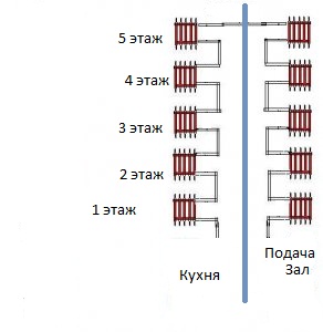

=max=
Дайте схемку или фото - получите более предметные советы.

10.11.2013 в 13:58:12
Inch1964 написал : Чтобы не "убить" объем циркуляции во всем стояке. Хорошо бы сделать систему не "уродующую" общую гидравлику стояка, и в то же время обеспечивающую необходимый объемный расход через Ваш радиатор. Но для этого придеться применить недешевую арматуру. Перепускной клапан и автоматический регулятор расхода. Но тогда, независимо от циркуляции в стояке, через радиатор будет проходить ровно столько теплоносителя - сколько нужно. В то же время не ухудшиться работа всего остального стояка. Но по деньгам, наверное, будет дешевле поменять радиатор, на более подходящий, например, биметалл со специальными увеличенными проходами (для однотрубок) или чугун современного дизайна.
Почему тогда ни у кого по стояку нет байбассов?
ВТБ! написал : =max=
Вот схемка:

10.11.2013 в 16:33:59
=max= написал : Почему тогда ни у кого по стояку нет байбассов?
Система старая, регулятором температуры служила форточка.
