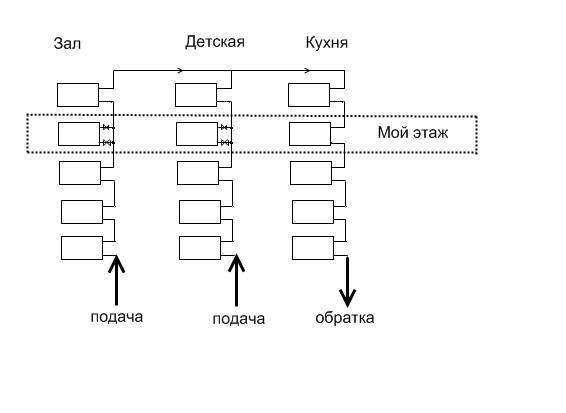

Нужен совет по капитальному ремонту системы отопления. 5 этажный дом. Отопление центральное -одна котельная на половину небольшого посёлка. Стояки отопления закоксованы. На улице -10 -15 батареи холодные. ЖЭУ меняют стояки на метапол. Предлагают переделать схему разводки ( см. вложение ) с целью удешевления ремонта - уберется один проходной стояк. Уверяют что новая схема будет гораздо эффективней. Я сам в этом слабо разбираюсь, поэтому прошу Вашего совета - Как будет работать система? Краны себе на батареи хочу поставить для возможности регулировки температуры в квартире.

Если обратку не заузят, будет работать ...

2SerMas Проститие, но из Вашего описания ни кто профессионального ответа не даст. Тут инженерный расчет нужен и огромное количество вводных данных. А вот насчет регулирования температуры Ваших радиаторов можно наверняка сказать, что такая подключка (при подаче снизу) будет работать мало эффективно
