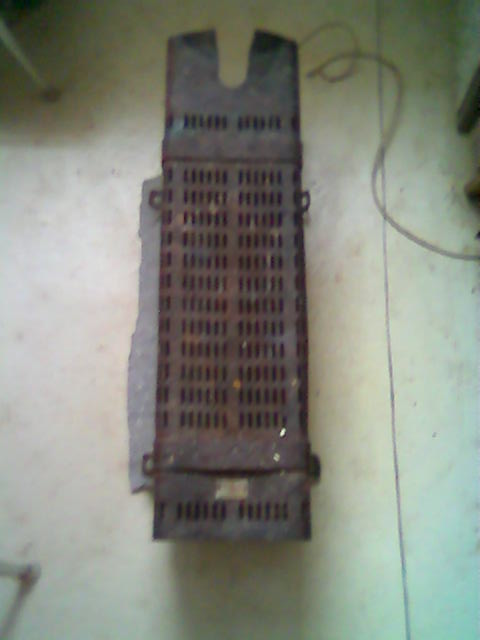

вот мой ПЭТ-2А.
Выглядит не очень, но греет очень хорошо. МОщность 1 КВТ

azus6 написал : Я за конвекторы. Сам использую ПЭТ-2А на листе шифера круглосуточно.
azus6 написал : вот мой ПЭТ-2А.
Троллейбусная печка?:)
