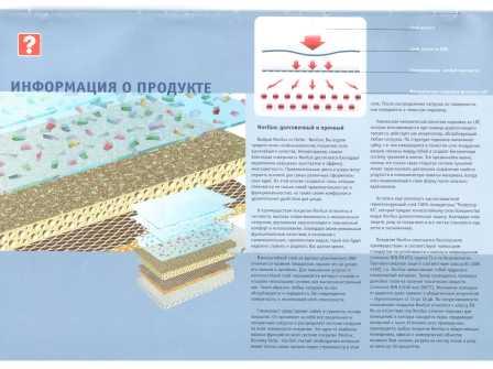

есть разные и бытовые покрытия:). они между собой очень сильно отличаются, и не только рисунком. вот ведь ...не читается, но по раскладке видно как такое покрытие "собранно"
