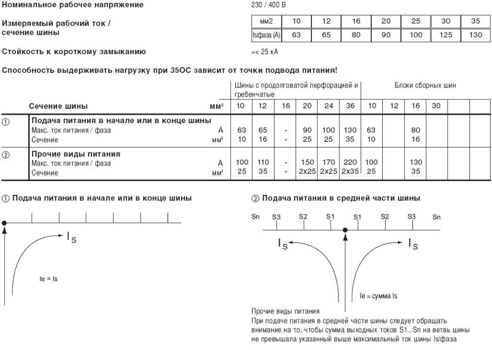

Автор, вместо узо+автомат посмотри в сторону дифавтоматов (узо и обычный автомат в одном корпусе). Точно сэкономишь место, возможно, ещё и деньги. А ящик лучше бери по размеру с запасом, проводов будет много и впритык их резать ник чему, а они дофига места съедят.. У себя, когда менял проводку, кабели кинул в кабель-канале по потолку тамбура. если б пришлось тянуть через лестничную площадку, взял бы металлическую трубу. Ну и во многих домах всё-таки, есть каналы в стенах, которыми можно воспользоваться. Вопрос в том, насколько это проблематично. Я тут затягивал в потолочный канал у себя 2 провода: ВВГ 3х4 и 3х1.5, изругался до ужоса, т.к. подобраться там было очень неудобно..

AlexP M3 написал : Что-то я не понял. 25 кв. мм
всё правильно писано. это чтобы не думать-хватит ли тока на дальние автоматы. даже с гребёнкой это надо учитывать- ставить мощную нагрузку ближе ко вводной клемме

greg111 написал : всё правильно писано. это чтобы не думать-хватит ли тока на дальние автоматы. даже с гребёнкой это надо учитывать- ставить мощную нагрузку ближе ко вводной клемме
Обычно, шины 10 кв - 63А, 16 кв - 80 А.

Объясните, пожалуйста, дилетанту, что значит
greg111 написал : хватит ли тока на дальние автоматы

11.01.2008 в 09:56:02
у шнайдера в каком-то руководстве видел рисунок про распределение тока на гребёнке. как найду, сразу выложу картинку

AlexP M3 написал : Объясните, пожалуйста, дилетанту, что значит
Цитата: Сообщение от greg111 хватит ли тока на дальние автоматы
10 кв хватит.

11.01.2008 в 10:08:05
неа там другое было. надо все справочники рыть, я их много скачал

11.01.2008 в 10:13:25
greg111 написал : неа там другое было. надо все справочники рыть, я их много скачал
Ну, в ПУЭ Таблица 1.3.4, скажем 10 кв при открытой прокладке - 80 А, у Хагера (откуда я привёл пример) - 63А. Я везде шины ставлю на 10 кв, разве что если вводной на 63 - то беру шину на 16 кв.

Чего-то я не понимаю. Вводной кабель 3х6 кв.мм. Вводной автомат 40А. Гребенку не нашел. Провод какого сечения использовать для соединения:
  1. АВ 40А и УЗО (4шт) в щитке.
  2. УЗО и автоматы потребителей. Какой смысл в сечении более 6 кв.мм?

11.01.2008 в 10:46:58
гибкий провод 6 кв шлейфом. в идеале через наконечники

11.01.2008 в 10:50:27
AlexP M3 написал : Вводной автомат 40А.
AlexP M3 написал : Какой смысл в сечении более 6 кв.мм?
Вот именно. Но лучше поищите гребёнку (а лучше шину, если модель автоматов\узо позволяет), удобнее, надёжнее, быстрее, компактнее. Причём если говолить о гребёнке, то она подойдёт любого производителя, к примеру
