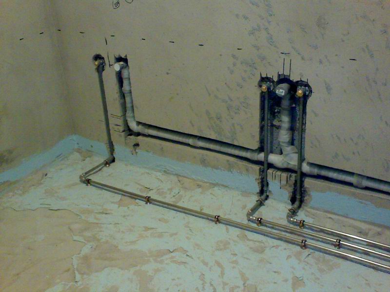

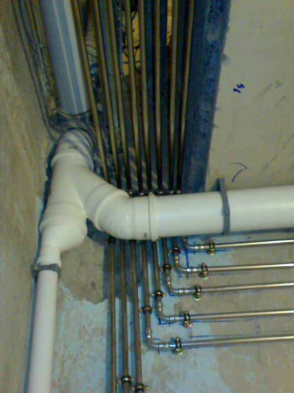

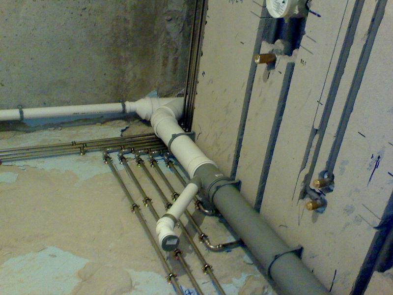

Филипп, картинки уже на атомный реактор похожи. :applause: Меня утешает только, что 8-ми секундных зонников видимо опять не было :)

Посмотрел Ваши фото.Это Вы сами делали?Трубы из нержавейки?

wall_design написал : Филипп, картинки уже на атомный реактор похожи.
wall_design написал : Меня утешает только, что 8-ми секундных зонников видимо опять не было
Были,их там целых 6 штук:)
20.12.2007 в 00:39:00
Мирумир написал : Посмотрел Ваши фото.Это Вы сами делали?Трубы из нержавейки?
Сам делал,это моя работа:) Из нержавейки Viega Sanpress Inox.

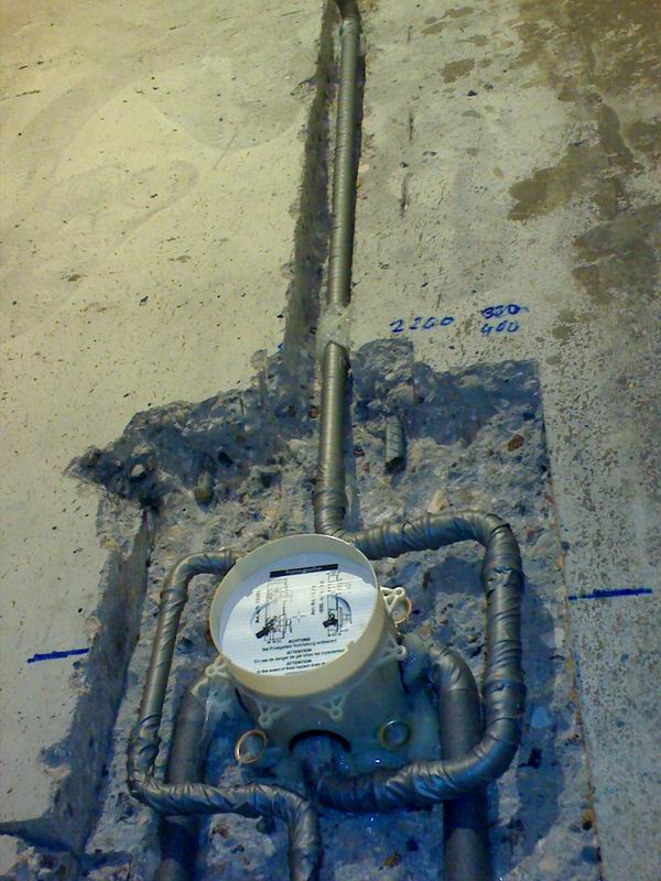

2ДОКА - А чем и как вы обматываете канализацию под замуровку?
21.12.2007 в 08:16:21
Wazawai написал : А чем и как вы обматываете канализацию под замуровку?
Лента из самоклеящегося ППЭ,внахлест.
