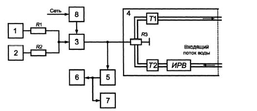

Ребята в электросбыте могут и не знать про "ведро", а специалисты ТВ и РПУ, АФУ прекрасно знают про тепловые ваттметры
Калориметрические измерители мощности
Калориметрические методы измерения мощности основаны на преобразовании электромагнитной энергии в тепловую в сопротивлении нагрузки, являющейся составной частью измерителя. Количество выделяемого тепла определяется по данным изменения температуры в нагрузке или в среде, куда передано тепло. Различают калориметры статические (адиабатические) и поточные (не адиабатические). В первых мощность СВЧ рассеивается в термоизолированной нагрузке, а во вторых предусмотрено непрерывное протекание калориметрической жидкости. Калориметрические измерители позволяют измерять мощность от единиц милливатт до сотен киловатт. Статические калориметры измеряют малый и средний уровни мощности, а поточные - средние и большие значения мощности.
"ИЗМЕРЕНИЕ МОЩНОСТИ ВЫСОКОГО УРОВНЯ" -> http://rrl.newmail.ru/swch/lab21.htm
(ГОСТ Р 51742-2001) ПЕРЕДАТЧИКИ РАДИОВЕЩАТЕЛЬНЫЕ СТАЦИОНАРНЫЕ С АМПЛИТУДНОЙ МОДУЛЯЦИЕЙ ДИАПАЗОНОВ НИЗКИХ, СРЕДНИХ И ВЫСОКИХ ЧАСТОТ Основные параметры, технические требования и методы измерений
"6.3 Проведение измерений 6.3.1 Мощность передатчика и отклонение мощности от номинального значения определяют в соответствии со структурной схемой, приведенной на рисунке 3. 1, 2 — генераторы сигналов НЧ; 3 — передатчик; 4 — эквивалент антенны: R3 — водоохлаждаемый согласованный резистор; Т1, Т2 — термометры воды на выходе и входе системы охлаждения; ИРВ— измеритель расхода воды; 5 — элемент связи; 6 — анализатор спектра ВЧ; 7—осциллограф; 8 — ваттварметр (измерительный комплект для измерения потребляемой мощности); R1, R2—резисторы сопротивлением (6,8±0,34) кОм Рисунок 3 — Схема измерения выходной мощности В качестве нагрузки передатчика используют согласованный мощный резистор (эквивалент антенны). Для передатчиков с выходной мощностью свыше 6 кВт рекомендуется использовать мощный водоохлаждаемый резистор, входящий в комплект аппаратуры для измерения мощности калориметрическим методом.
