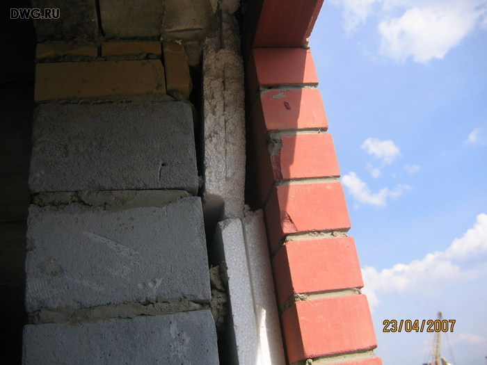

kingsting написал : Единственное, что возник вопрос: емеет ли застывшая пена остаточные внутренние напряжения? Т.к. если это так, не развалиться ли стена, в следствии их накопления?
может и имеет, но не на столько :) стекла ведь не лопаются в запененных рамах

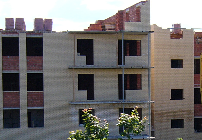

снаружи тоже пенить будете ?, нет ?, а что будет делать скопившаяся и замёрзшая вода в наружных щелях, например от осадков ? Ответ: через енное кол-во лет от стены будут отваливаться кирпичные ошмётки.

FinalBurn написал : какая пена? там ведь не одна щель а тясяч эдак 50
Верно.
piligrim130 написал : Кирпичная кладка не когда не была герметичной - для придания ветроустойчивости кирпичные стены как правило штукатурят ,как наружнию так и внутринею.
Внутренюю -понятно. А вот, если наружняя из облицовочного кирпича, с хорошей расшивкой швов? Продувается-швы наружние плохо заполнены. Или ж кирпичи в трещинах. Тогда надо штукатурить.
=vadim= написал : снаружи тоже пенить будете ?, нет ?, а что будет делать скопившаяся и замёрзшая вода в наружных щелях, например от осадков ?
Защита от атмосферных воздействий стены-ныне актуальная тема. Застройщики, по финансовым соображениям неохотно идут на наржнее ошткатуривание. она выйдет дороже чем внутреняя. И по эксплуатационным затратам.Продуваемая кирпичная стена вещь далеко не новая. Кроме того, что камень тепло не держит. В таком положение можно устроить и вентилируемый фасад. Безусловно, с допутеплением и ветрозащитной пленкой.

Что-то мне подсказывает, что там такая вот стена :(

Это еще неплохо. Ну а ,если серьезно, меня интересует как у вас работают со швами облицовки. Вот у нас какое-то поветрие пошло:закладывают пруток, формируя шов. Верно. керамика не пачкается, но НЕУПЛОТНЕНЫЙ и глубокий шов, действительно продувается. Я предпочитаю по старому и пользуюсь расшивкой.

2Xarlampij У нас так же само поступают :) ...кто металлический пруток вставляет, а кто и расшивкой

Палецкий написал : У нас так же само поступают ...кто металлический пруток вставляет, а кто и расшивкой
А разве прутком не формируют только одинаковую толщину швов, а потом уже расшивают по нормальному?

ac_52 написал : А разве прутком не формируют только одинаковую толщину швов, а потом уже расшивают по нормальному?
назначение прутка, не только одинаковая толщина-кирпич не пачкается. Расшить потом невозможно-глубокий шов. Кстати. толщину шва удобно контролировать порядовкой.

2 =vadim=, что делать снаружи пока еще не решил, скорее всего, пока оставлю все как есть. а что происходит со влагой в тех же щелях у стены с нормально заделанными швами? мне кажеться что условия тут схожи.
2 vt-serz фотку стены по ближе, выложу на неделе, пока есть общий вид полуторогодовалой давности, сейчас попробую его выложить (если не треснет мегофоновский жопорез ;) ).

я что то на этой фотке утеплителя не вижу...
