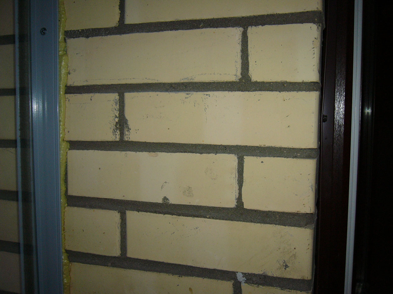

2Змей Горыныч а кто про него говорил? нет его там и не было. стена в 2.5 кирпича, по словам прораба- без спец воздушных прослоек и утиплителя внутри.

kingsting написал : 2 Xarlampij если честно, мало что из сказанного понял. если вопрос относится и комне, то рашшифруйте по подробнее пожалуйсто.
Ну если косвенно. Качество лицевой керамики, заполнение и обработка швов остались без освещения. В частности, если швы формировали при помощи прутка, то это мне не глянется. Я бы на Вашем месте не пудрил бы себе мозги пеной. Вас есть веская причина устроить вентфасад. И даже приведу пример по поводу. У человека был котедж, с толщиной стен в 2.5 кирпича. Продувался. Спустя 2 года он все-таки принял мой совет и сделал наржнее утепление. Проблем нет.

Xarlampij написал : Я бы на Вашем месте не пудрил бы себе мозги пеной. Вас есть веская причина устроить вентфасад.
2Xarlampij Во всём доме? Или только себе? Как Вы себе это представляете?
присоединяюсь к Alex___dr, это вариант выбрал т.к. наиболее доступный для меня и пока не раскритикованный знатоками.

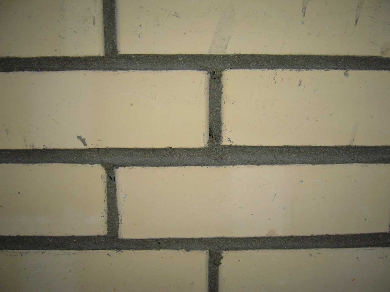

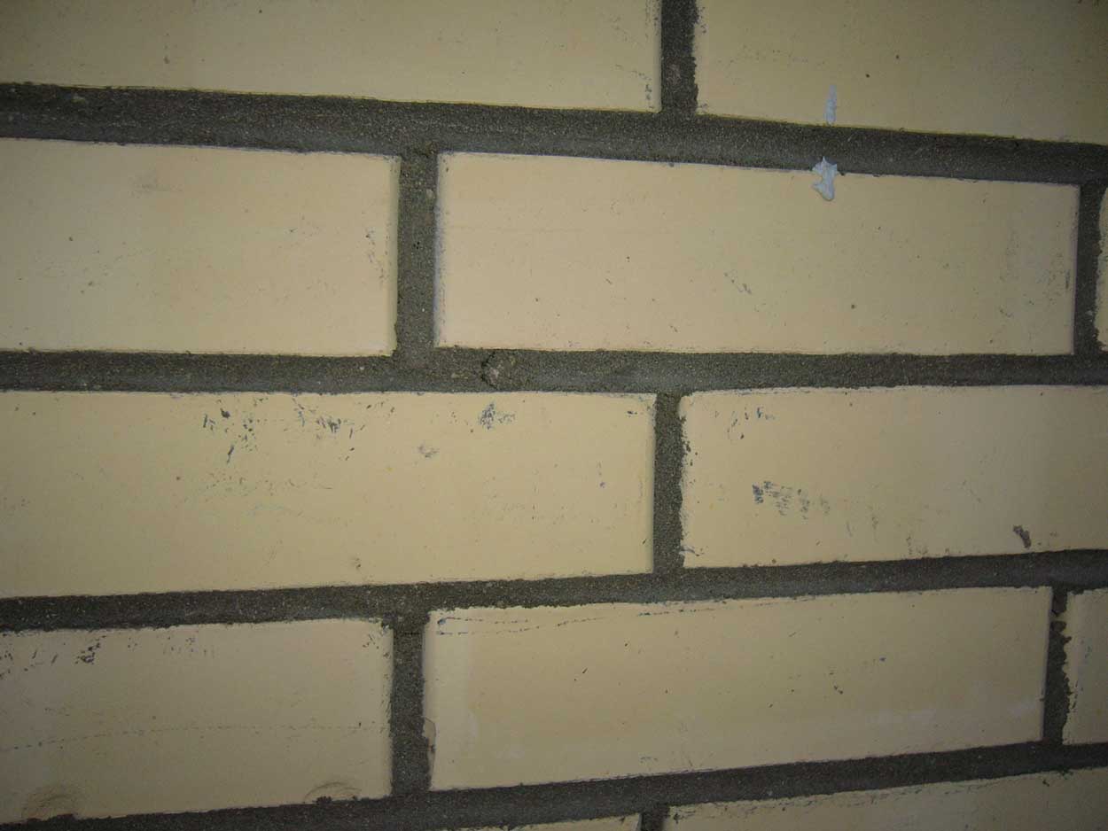

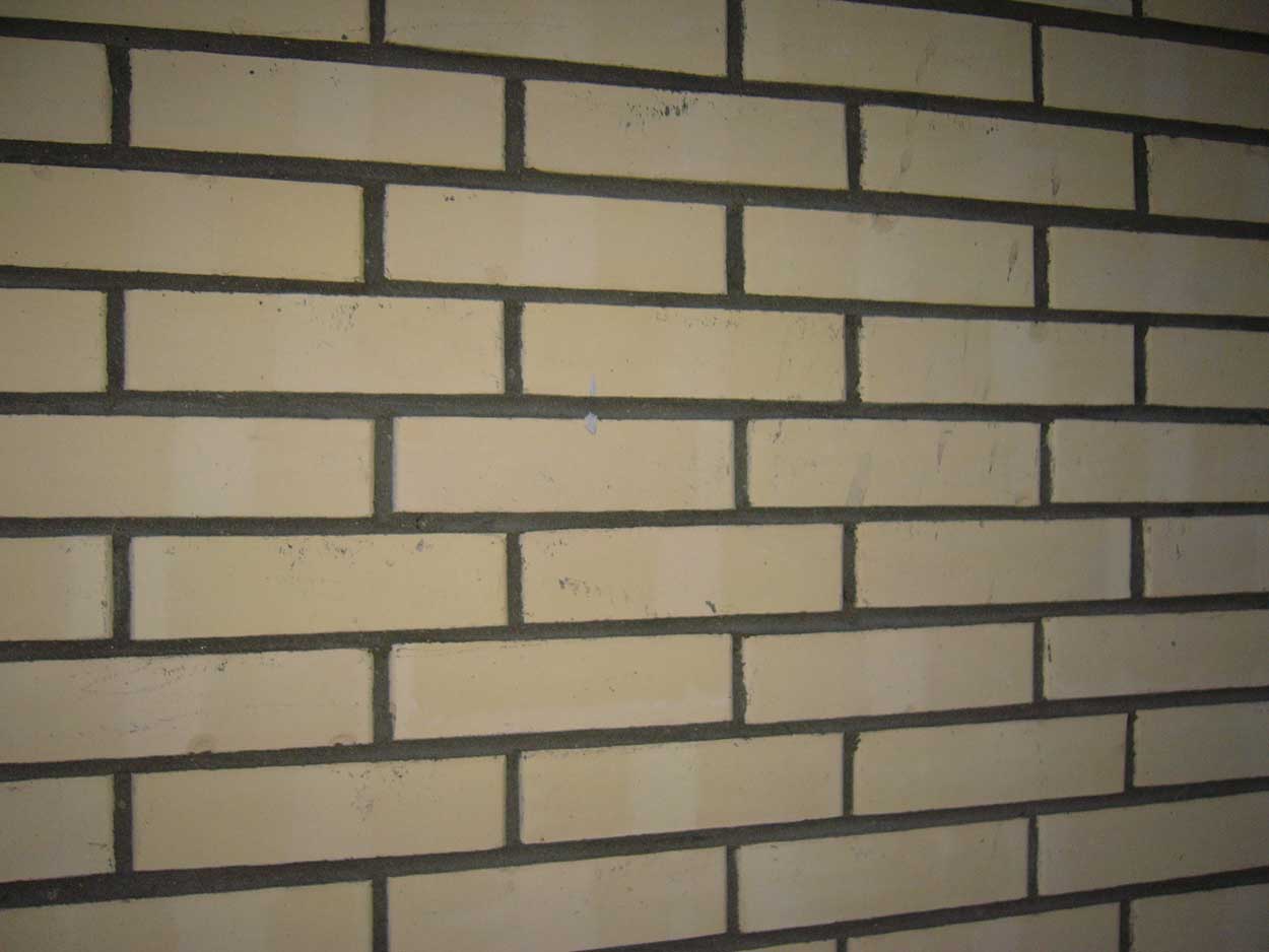

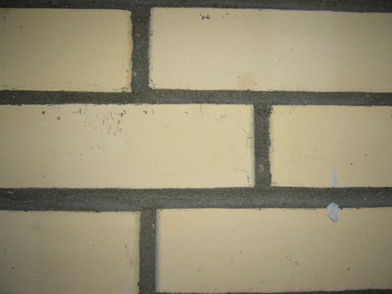

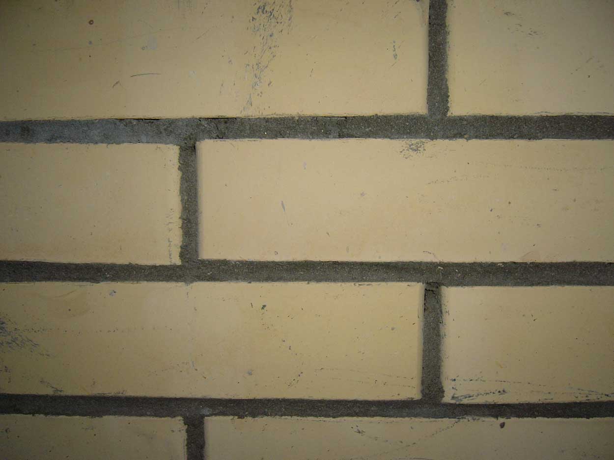

вопрос о выяснения отношений с застройщиком пока не обсуждаеться.
вопрос в другом: насколько будет правильным запенивать швы, чем и насколько это может грозить?
вот как и обещал несколько фоток кладки.

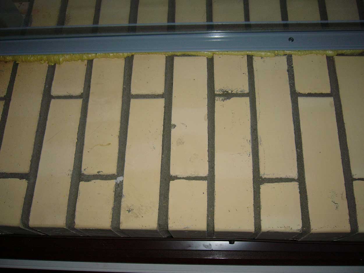

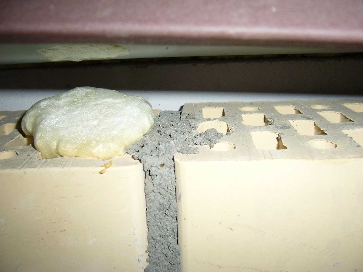

вот еще несколько фоток и вопрос по одной из них. от чего может быть этот мокрый угол? из других фот (эт я задрал отлив на лоджии) видно что, по крайней мере, в этом ряду кирпича вертикальные швы действительно заполнены полностью, что вселяет надежду ;) . на заднем плане газобетонные подкладки под окно (видать промахнулись с размером окна или проема), я подумал что в этом месте явно нехватает пены и щедро ее туды напихал :) .
