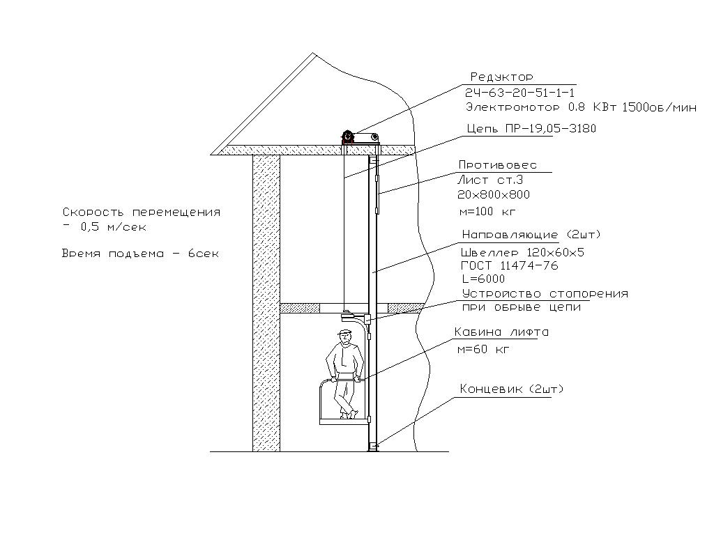

Автор темы не ищет лёгких путей. Или здесь дело принципа?
Проще заказать токарю трёхметровый винт, присобачить к нему моторчик с простеньким редуктором, и никаких проблем с баками, сыростью, копанием шахт и т.п.
SergeyE написал :
Atol дело говорит - одна дебедка, направляющий швелер, скользящая платформа и все
А лебедку крутить велосипедными педалями. И никакого Чубайса.

Вы уж меня извините, но идея ваша - хрень. Нужен лифт - делайте электрический. КПД у электродвигателя выше, чем у насоса. И мороки с гидравликой никакой.

2Ермила Гир Так, потребность или чтобы красиво? Дешевле и проще всего - электрический мотор на чердаке, кабина с тросом на крыше, противовес. Чтобы красиво - дешево не получится, если хотите только "платформу" без тросов сверху. Тогда придется часть подвала под привод выделять. Но это все прожекты, потому что меньше 50 тыр это не обойдется. И с "поплавком" - ненадежно и нетехнологично. Можно попытаться использовать гидравлический цилиндр от автомобильного подъемника.
