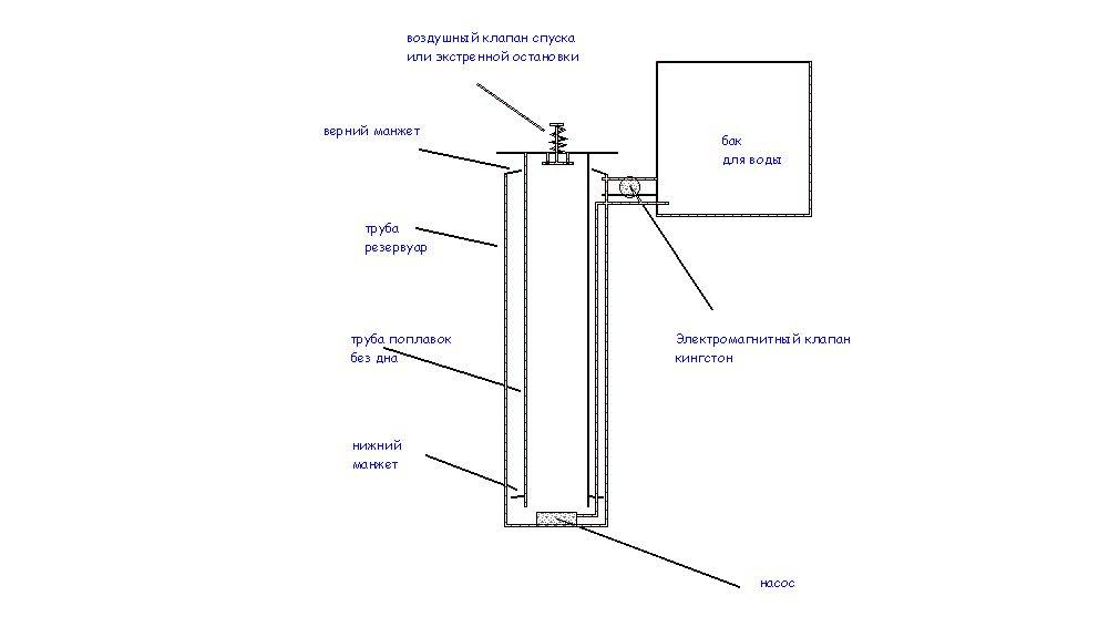

Схема лифта позволяющая осуществлять быстрый подъем, а затем сразу же спуск. Затем требуется время для заполнения резервуара примерно 3-5 мин. в зависимости от мощности насоса. 1 Открываем эл. магн. клапан кингстон лифт пошел вверх. 2 Нажимаем на клапан сброса воздуха, лифт пошел вниз. 3 Включается насос и перекачивает воду из шахты в бак при этом клапан спуска под действием разрежения открывается и поплавок освобождается от воды.
Неужели получилось, имеем быстрый подъем и спуск и небольшую мощность насоса.

SergeyE написал : Atol дело говорит - одна дебедка, направляющий швелер, скользящая платформа и все
:) А лебедку крутить велосипедными педалями. И никакого Чубайса.
Насчет того, что поплавок "гулять" будет. Фигня. Можно подобрать трубы тыким образом, чтобы между стенками поплавка и трубы (корпуса) было два-три миллиметра. Для создания подъемной силы абсолютно все равно, какой там зазор.
А насчет скорости так скажу: скорость подъема может быть любая. Всё зависит от диаметра питающей трубы. Если сделать так, как делают на речных шлюзах: использованная вода утекает своей дорогой. Лень рисовать, напишу в последний раз: Труба-корпус высотой 6 метров заглублена в землю. Из нижней части трубы есть сливная труба в соседний овраг. Имеем расходную ёмкость- хватит кубометра. В расходной ёмкости поддерживается уровень простейшей автоматикой с помощью любого насоса, хоть Малыша, из колодца или скважины. От расходной ёмкости к нижней части трубы-корпуса идёт труба диаметром таким же, как корпус (25 см по моему расчету). На трубе некий клапан. Клапана мгновенного действия существуют на любой разумный диаметр (с пневматическим приводом ;) Но это мелочи). Надо подняться- встал на платформу, открыл клапан. И вознёсся со скоростью, которая будет определяться только высотой подъема расходной ёмкости и диаметром соединительной трубы (точнее, её гидравлическим сопротивлением), то есть временем, за которое набежит 150 литров из расходной ёмкости в трубу-корпус. Если диаметр будет сопоставимым, то это будет быстро. Клапан закрывается. В результате закрытия клапана подачи платформа очень точно остановится там, где положено. Спуск. Открываем второй клапан- на сливной трубе и выпускаем воду на рельеф (надо иметь рядом соответствующий овраг :)) Опять же в основном от диаметра трубы зависит скорость спуска. Надо будет нанять лифтёра, чтобы с клапанами управлялся. Кстати, он же может и педали крутить в варианте с лебёдкой. :) А так всё очень реально.
Чтобы уменьшить глубину закладки корпуса, потребуется увеличить диаметр поплавка и корпуса. Но тогда потребуется качать больше воды.
Центровка- ерундовая проблема: манжета или три подпружиненных ролика отцентруют поплавок и не допустят перекоса.

Это уж точно у нас не от чего нельзя зарекаться. Но сейчас строить все равно еще рановато, слишком сырой проект, год назад он мне в голову пришел и вот решил посоветоваться. Леон правильно говорит, наверняка это уже придумано, настолько все просто. Но мне это неважно придумано или нет, если б удалось подвести к возможности домашнего изготовления, было б просто приятно, ведь может же это быть полезно человеку. Сегодня думал как избавится от емкости, пришла в голову мыслишка, а что если подниматься на поплавке как в подводной лодке, продувать балласт . Подать сверху, а может и снизу сжатый воздух от компрессора, в них сейчас недостатка нет, лишь бы объема ресивера хватило на подъем. Таким образом, избавляемся и от бака и от насоса. Опять таки и безопасно и даже поэтично, как то это все получится.- «С легким шипением лифт пошел вверх.»

Вы уж меня извините, но идея ваша - хрень. Нужен лифт - делайте электрический. КПД у электродвигателя выше, чем у насоса. И мороки с гидравликой никакой.

Буржуйства в этом нет, сами мы из крестьян скорее. А лифт, повторюсь это одна из потребностей. Много пожилых людей есть, людей привыкших время экономить, да и красиво жить не запретишь, как говорится. КПД этому лифту не важен, один подъем сущие копейки стоит по затратам энергии. Еще чем мне нравится гидравлический вариант, что над площадкой лифта ничего не нависает, ни направляющих, ни проводов.
