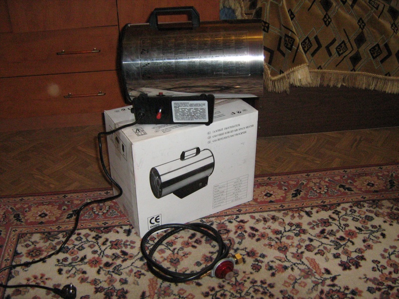

Вобщем купил Беламос G-15. На 15квт, опробывал греет офигеть, Вот думаю что и 10квт нормально бы была, ну ладно... Вобщем доволен. Да вот только жилое помещение непогреешь ей, газовым перегаром вонят :(. Будем придумывать что нить.

ну я думал а вдруг и подойдет. Не ну теплопушка непрямого действия на соляре... 40000р? нее, такое тоже неподходит. Так вот если этот поток пустить по гофре?

Честно скажу - у меня запаха нет, может у вас с меркаптаном в газе перебор? Попробуйте уменьшить подачу газа вентилем, может быть он не весь сгорает? Вы подключаете к какому баллону? Соединения редуктора и шланга уплотнили? Может у вас газ сочится где нибудь?

Какой конструкции у Вас пушка? Прямого нагрева, или НЕпрямого?

не, я же говорю воняет не газом, а тем что от горения образуется. Вот духовку когда разожжешь дома точно такой же запах, только послабже вроде... а может это с непривычки? Дома то у меня газа нет...
Merlin666 написал : Вы подключаете к какому баллону?
обычный бытовой на 27л, седня залил на АГНС(250р :(, а еще одни козлы просили 370!!! типа мы бытовые не заливаем, хрен с вами!)

Пушка - Энтузиаст J8, 10 кВт по паспорту, прямой нагрев.
То о чем говорит товарищ Задов скорее всего не гарь а просто недостаток кислорода и запах перекаленого металла - нужна хорошая вентиляция.
Ну а по поводу применения в быту - это ПРОМЫШЛЕННЫЙ генератор горячего воздуха, само название говорит об области применения.
Перед заправкой советую обзвонить ГНС на предмет наличия у них переходников под бытовые баллоны, у нас в городе такие есть практически везде, но и цена на газ у нас 10 р/литр...

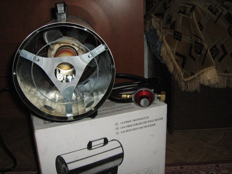

Большое спасибо! А у неё разве нельзя уменьшить мощность укрутив краник или что там ещё? Сначала вроде хочется побыстрее нагреть. И меня очень волнует вопрос воды при сгорании... Не будут все стены в потёках? И не начнёт корродировтаь оборудование? Как у Вас с этим?
У печек 10-15 квт нет, регулировка только от 30квт, да и то там минималка выставляется ~12квт. Как вариант можно попробывать поставить пропановый редуктор, и им крутить, вентилем на балоне ничего путного не выйдет, НО! когда выкручиваешь в минимум вентилем, пламя становится нестабильно. Естественно подача газа отключится но все равно, бегать ее разжигать по новой... По поводу воды, не думаю что будет прям литься, дома газ горит, на потолке же ничего нет никаких пятен и не капает... Корозия... да мне так кажется в окружающем воздухе помещения а-ля гараж больше воды в несколько раз. Пока я же говорю пользую только-только, пока толком не поймешь.
