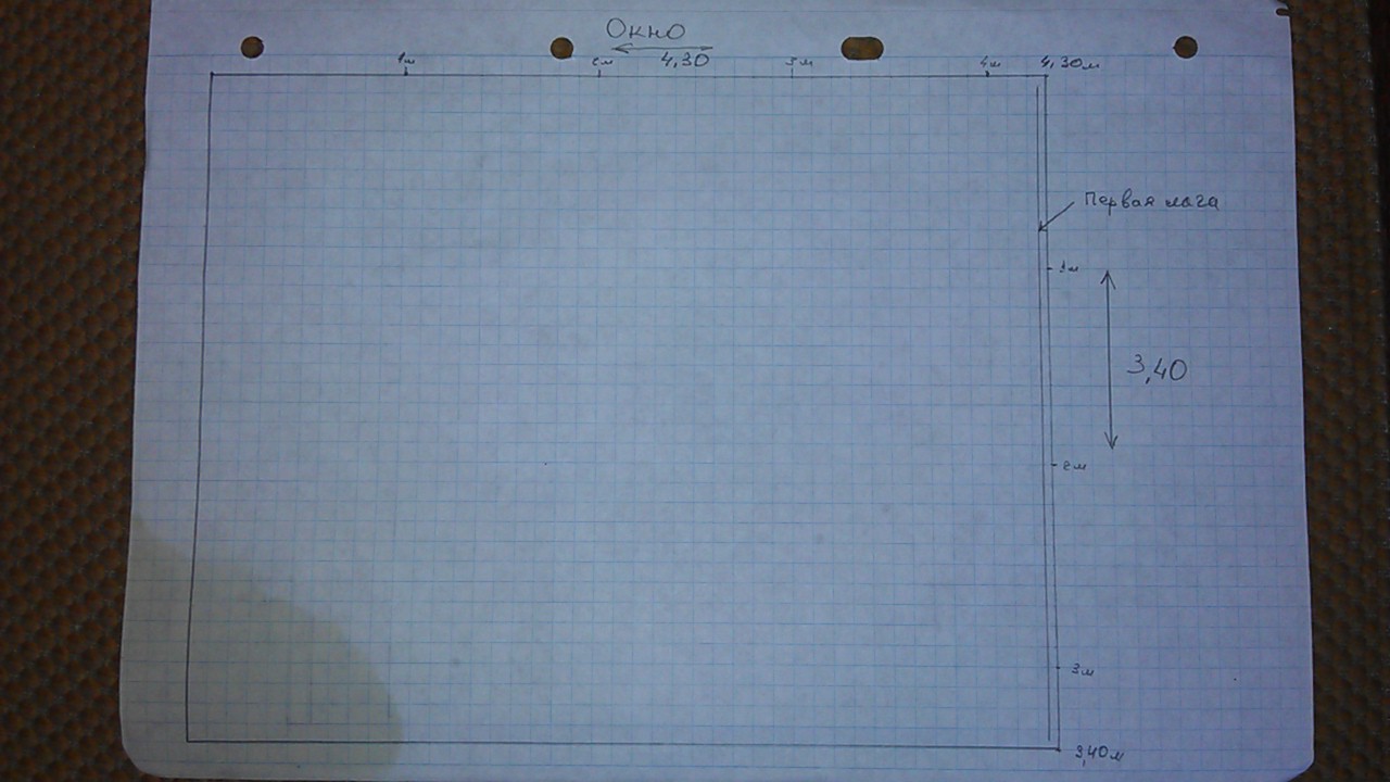

Kyshtym написал : Размер листов 1525мм. Чтобы стыки попадали на шаги нужно делать расстояние около 50см.
Накидайте схемку с размерами помещения, попробуем сделать оптимальный раскрой фанеры с мин. остатками под расстояние 40 см. между лагами.

Kyshtym
Kyshtym
Регистрация: 17.04.2008
Сообщений: 111
10.03.2013 в 14:32:41
Резон написал : Накидайте схемку с размерами помещения, попробуем сделать оптимальный раскрой фанеры с мин. остатками под расстояние 40 см. между лагами.
я отметил первую лагу, т.к. буду делать по частям. Мебель не куда девать.
