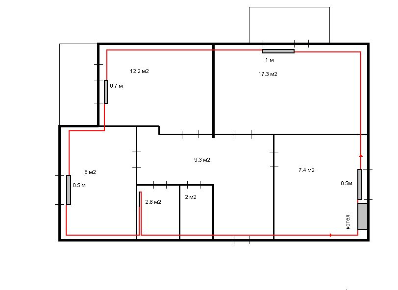

Под "кольцевым" я имел ввиду, соединение одной трубой по всей квартире. У меня сейчас такое соединение (квартира угловая и при -10°С уже прохладно, хотя котел работает почти на полную мощность) Мне сказали, что при такой разводке теплоотдача намного хуже, что теряется до 40% тепла. По советовали разделить на две части и сделать двухтрубной(наприм. кухня+2комнаты и ванная+комната). Стоит ли менять и правда, что теряется столько тепла?

Нет, не правда. Но при одном условии - подбор приборов и труб должен быть выполнен правильно.
Выложите схему (желательно план помещений и с нанесением на него отопления) того, что у вас есть. Может что и придумаем вместе. Только обязательно напишите какие где стоят батареи и какие трубы проложены.
А котел работает на несколько квартир? Обратка, которая непосредственно уходит в котел у вас горячая или теплая?

Трубы stam Ø25 мм, батареи непомню чье производство, но не алюминевые, а длина на рисунке указана рядом, высота 50 см. Котел "Duval" 2-х контурный только на свою квартиру. Обратка немножко холодней, чем подача.

Стоит таже проблема (см. пост в разделе ниже). Хотелось бы в доме сделать именно так как у shserg. Уважаемый shserg у вас последние батареи в кольце заметно холоднее первых?

2shserg
а батареи горячие?
если да, то Вам просто не хватает секций, при том что при такой разводке как у Вас надо на последние батареи ставить больше секций.
теплоотдача не хуже а неравномерней.
тепло никуда не теряется а находится у Вас в квартире просто оно неправильно распределено.
16.01.2008 в 13:55:33
Чтобы последняя грела хорошо, на первой батарее на входе кран перекрыт ≈70%(кухня), на второй на 45%, а на остальных открыты полностью. Батареи горячие, но не сильно.

2shserg
у Вас байпас (перемычка) надеюсь есть ?

shserg написал : Батареи горячие, но не сильно.
У вас и не должы быть горячие батареи. У вас температура подающей воды 73 гр. (это на первом приборе), дальше все меньше и меньше, и с последнего прибора вода уходит 38гр. Поэтому при однотрубной (последовательной если хотите) системе каждый последующий пробор делают чуть больше предыдущего (при прочих равных условиях).
Maks2002 написал : короче вывод, Вам надо менять/наращивать батареи, так как теплоотдача у Вас никакая.
Теплоотдача нормальная. За исключением последнего прибора. Он просто маленький. Это наша вечная ошибка: подбирают приборы исходя лишь из площади помещения и не учитывая другие факторы (например однотрубную систему)
Maks2002 написал : Вам просто не хватает секций, при том что при такой разводке как у Вас надо на последние батареи ставить больше секций.
Полностью согласна
shserg написал : Чтобы последняя грела хорошо, на первой батарее на входе кран перекрыт ≈70%(кухня), на второй на 45%, а на остальных открыты полностью
Просто вы увеличиваете температуру теплоносителя последнего прибора и он начинает "тянуть" Мой вывод такой. Либо вам надо поменять последний прибор не более мощный. Либо оставить батареи в покое и поменять разводку на двухтрубную. Тогда все приборы будут равномернее прогреваться. И если позволяют средства, то можно предусмотреть термостатические вентили. Вообще проблем не будет. Удачи.
