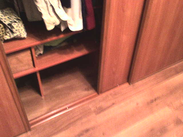

Арлент написал : Что это за шкаф такой,у которого полозок крепится непосредственно к полу?Или я чего-то не догоняю?
я себе так сделал, жаль фотика нет

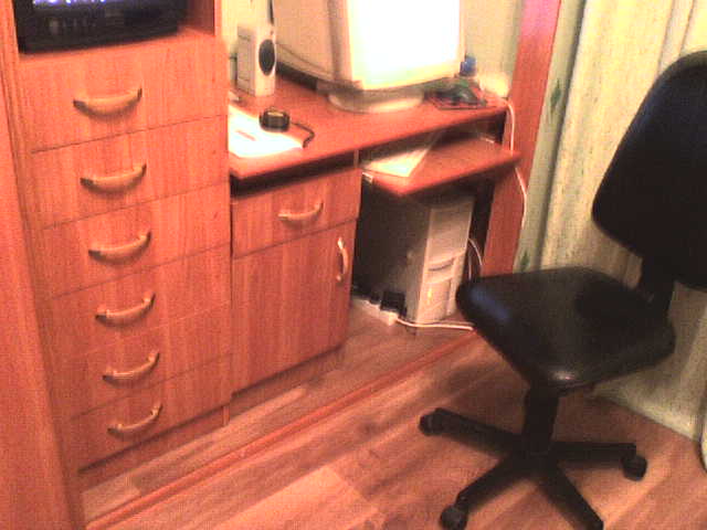

2Арлент...воспользовался дочкиным телефоном :)

2Палецкий О Есс..! Убедительно!Соглашаюсь!

Слышал , что нижнюю рельсу на ламинат можно приклеить на двусторонний скотч (который потолще). Тогда будут возможны некоторые подвижки ламината, что малосущественно для нарушения конструкции.
Можно также ИМХО рельсу крепить дюбелями к плите/стяжке. При этом отверстия в ламинате для саморезов сделать ок. 10мм (рельсой скроются), а рельсу не зажимать намертво. Т.о. ламинат сможет "двигаться" под рельсой.

B@tu написал : рельсу крепить дюбелями к плите/стяжке. При этом отверстия в ламинате для саморезов сделать ок. 10мм (рельсой скроются), а рельсу не зажимать намертво. Т.о. ламинат сможет "двигаться" под рельсой.
Это самое разумное решение. ...я себе так сделал :)

вопрос не в весе, а в жестком креплении. Движению 0.5-2 мм/сутки вес не препятствует. А вот саморез - еще как.

подытожу: застилаю ламинатом всю площадь.
1 Если шкаф отдельным предметом - ставлю на ламинат и не волнуюсь, ламинат дышит вместе со шкафом на свои 2-5 мм? Или шкаф на месте, а движение ламината только в одну сторону?
2 Если же нижний полоз крепится к полу, сверлю в ламинате отверстия 10 мм, полоз к бетонной стяжке на саморез нетуго. Ламинат живет своей жизнью.
Поправьте, если где-то не так. И поделитесь практическими наблюдениями, если у кого есть: сколько может быть ход ламината на длине 3-4 м?

zyzy написал : полоз к бетонной стяжке на саморез нетуго
советую не "не туго", а через втулки меньшего, чем отверстия, диаметра и высотой по толщине ламината. Ламинату не мешают, а трек держат жестко.
