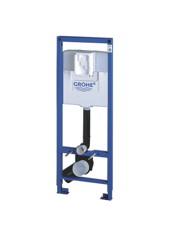

BV написал : А сколько этажей над вами?
  • 4 этажа.

ответ на вопрос уже был:
BV написал : "жидкие фракции не должны обгонять твёрдые"
BV написал : участки небольшой длины можно делать и с большим уклоном.
Что из этого непонятно?

BV написал : 2Badger
Этот ответ не подходит для обычного случая подключения унитаза. Это правило надо применять для прокладки отводного (горизонтального) трубопровода (так он называется в СНИПе :) ) из условия обеспечения в трубах самоочищающих скоростей.

25.01.2008 в 13:36:08
2Badger Безрасчетные участки 40-ки 50-ки и 100-ки в квартирах делаются с уклоном 0,02...0,03 - из того же СНИПА. На коротких участках (если память не изменяет до 1,5метров) допустимы, большие уклоны.
Если я не прав, поправьте цитатами из СНИП.
ВАВАН написал : а как снизу взяться ?
Ниже у соседа должен быть компенсатор - раструб длиной ~ полметра... там труба ходит свободно....

25.01.2008 в 14:01:14
BV написал : 2Badger Безрасчетные участки 40-ки 50-ки и 100-ки в квартирах делаются с уклоном 0,02...0,03 - из того же СНИПА. На коротких участках (если память не изменяет до 1,5метров) допустимы, большие уклоны.
Зачем поправлять. Вы правы. Только речь шла о подключении унитаза к отводной канализационной трубе, а не о самой трубе. Еще раз прошу обратить внимание на картинку.
Надеюсь, Вы не собираетесь утверждать, что вертикальный отвод работает хуже горизонтального.

25.01.2008 в 14:06:15
Badger написал : Еще раз прошу обратить внимание на картинку
Еще раз:
BV написал : На коротких участках (если память не изменяет до 1,5метров) допустимы, большие уклоны.
  • это тоже из СНИПа

25.01.2008 в 15:02:03
BV, Вы, наверно, плохо понимаете положения СНИПа. Отсюда и общие, неконкретные ответы на мои вопросы. В СНИПе речь идет о протяженных, горизонтальных участках отводных канализационных труб. А я говорю про короткий участок, подключающий унитаз к стояку. Тут чем круче - тем лучше.

25.01.2008 в 15:28:26
