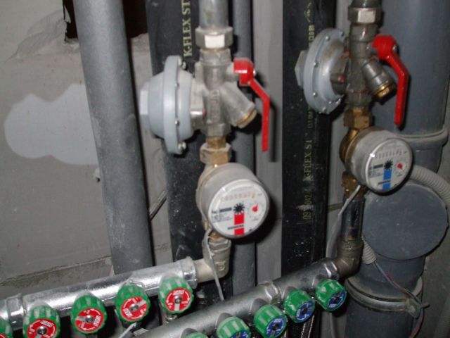

28.01.2008 в 14:35:57
стоит на стояке. То что это кран, грязевик и подобие редуктора в одном флаконе понятно. Но насколько хорошо будет справляться этот прибор со своими функциями. Может быть кто-то по фото скажет марку этого прибора, чтобы можно было поискать его характеристики.
Или лучше сразу его поменять на нормальный обычный кран Бугатти и фильтр-редукто Honeywell?
Дом новостройка в Москве 25 этажей.
Заранее спасибо

28.01.2008 в 14:51:32
Прибор называется КФРД (Кран Фильтр Редуктор Давления). Ходят слухи о его низкой надежности. Не знаю как на самом деле :) У меня стоят такие же. Собираюсь их менять. Главная претензия - низкое выходное давление (2 атм).

28.01.2008 в 15:55:29
Johnson26 написал : Ходят слухи о его низкой надежности. Не знаю как на самом деле
Да,КФРД дрянь редкая,меняю всегда.

28.01.2008 в 15:56:00
Sergei76 написал : Или лучше сразу его поменять на нормальный обычный кран Бугатти и фильтр-редукто Honeywell?
Безусловно.

29.01.2008 в 11:27:38
неспорю, вот только вопрос втом можно ли будет установить Honeywell также вертикально:)

29.01.2008 в 14:10:26
сансэй написал : вопрос втом можно ли будет установить Honeywell также вертикально
Если фильтр-редуктор, то нет конечно.
По компактности КФРД наверно равных нет, даже, например, совмещенный кран-фильтр от bugatti будет крупнее. Да и по цене КФРД наверно выгоднее всех, и по количеству соединений и по удобству монтажа... Да и давление большое не даст - хоть гибкими шлангами все разводи...
В общем идеальный девайс! Но... для строителя, а не для хозяина дома :)
