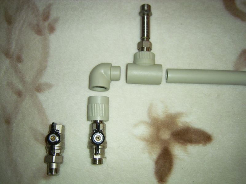

Макетирую последний участок разводки ХВ. На фото видно: ППР25-тройник-(сильфон к умывальнику и стиралке)-угол90 В/Н -ПП25-
переходник 25/ 1/2 - ШК...... Далее у меня пойдет МП16 через прессфитинг, наверное, (МП16-ВР), который вместе с водорозеткой (МП16х1/2) будет запрессован Заранее в магазе. То есть требуется разъемное соединение между ШК и МП. Очевидный вроде вариант ШК с американкой - Вugatti 322. Он у меня и прикуплен (в сторонке красуется), но его я буду использовать перед газовой колонкой. И сейчас чеше рЕПУ: докупать ли еще один или использовать обычный ШК (был у меня в загашнике,- он на макете прикручен к перехроднику ПП25/ 1/2). Но для этого надо будет прикупить американку и паковать на ниппель 1/2 моего старого ШК ВР-ВР. Никак не возьму в толк, что рациональнее ? Может какой вариант я еще не додумываю? Посоветуйте, если не в лом!

Как ни тяжко, а придется похоже своей башкой соображать. Ну, а вот легкий вопросик:- Никто не подскажет, можно ли купить где-нибудь в Петербурге
прессфитинг-американку МП16-1/2НР от Henco (есть у нее такая моделька) или от другой уважаемой фирмы??

Wazawai написал : А нафига разъёмное соединение?
Чтобы не морочиться с прокатом (залог 13 тыс.) ради только 2 соединений, -договорился, мне водорозетку и МП16НР опрессуют прямо в магазине. Проводка наружная. Никакого криминала не вижу, кроме удобства разборки, если что не так наваяю С ППР.

Peterjela написал : Проводка наружная. Никакого криминала не вижу, кроме удобства разборки,
Воспользуйтесь нипелем 1/2ВРх1/2НР код 5100.80 и компрессионным фитингом 5100.02 от General Fittinqs. Удобство разборки обеспечено. У SP есть под плоскую резинку с накидной гайкой прес фитинг.

зануда написал : У SP есть под плоскую резинку с накидной гайкой прес фитинг.
Спасибо за вариант. Извините, не фокусирую, SP - что за фирма? А я пока решил для себя - "прессфитинг МП16НР-ШК с американкой 322"; А под газ. кол. использую обычный ШК + прикуплю американку от GF ВР-НР.

Peterjela написал : Извините, не фокусирую, SP - что за фирма?
Super pipe Производство всё того же Метзепласт.У нас другой трубе залезть на рынок тяжко,монополия однако.
Peterjela написал : я не хочу использовать обжимной тип.
А чем плох компрессионный тип, этож не с разрезным кольцом.Подтягивать их мне не приходилось, 6 лет служат верой и правдой в 58 квартирах, проблем нет включая те соединения что замоноличены в стены.

зануда написал : А чем плох компрессионный тип, этож не с разрезным кольцом
Я - пас, -в смысле не знаю. Я полный самоучка. И уяснил для себя, что существуют 2 категории фитингов для МП - 1) обжимные (наиболее аварийноопасные) 2) прессфитинги (наиболее безопасные). Буду признателен Вам за ликбез!

04.02.2008 в 11:36:30
ssolovov, Благодарю Вас за содержательные ссылки! Буду изучать :) . При поверхностном, пока, пролистывании у меня складывается мнение, что компрессионной тип (типа Vestol) соединения - надежный (не уступает прессу?). Я на правильном пути (в своих мыслях) ?

Очень интересны Ваши мнения ! : Равноценны ли по надежности А и Б ? А. Прессфитинг МП16 с накидной гайкой 1/2" Б. Ниппель 1/2ВРх1/2НР код 5100.02 + компрессионный фитинг 5100.80
от General Fittinqs (типа Vestol; без разрезного кольца,- пишут- обжим "намертво"; подтягиванию не подлежит, если подтекает, - просто переделка отрезанием трубы с фитингом, повторно используется только гайка)
