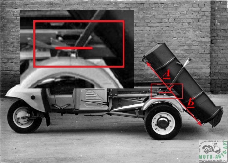

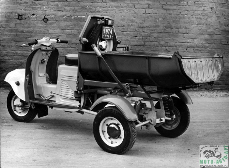

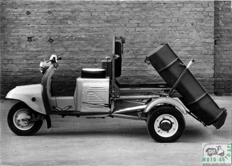

Одна модель Муровья имела самосвальный кузов
deep gully
deep gully
Регистрация: 26.05.2012
Сообщений: 71
12.06.2012 в 08:55:01

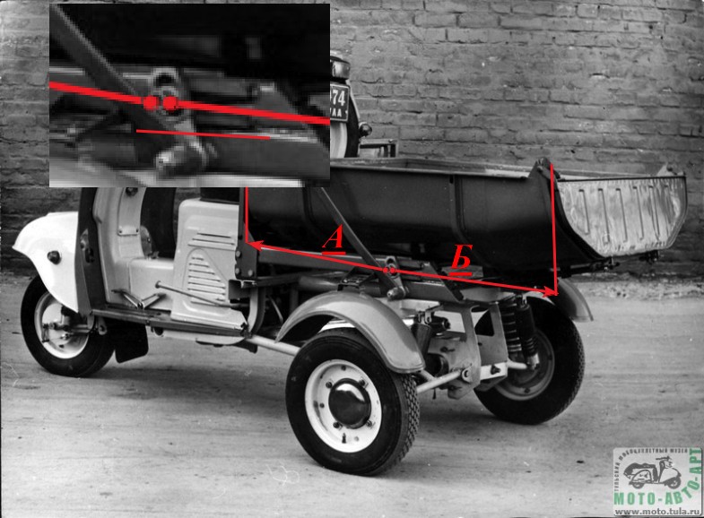

Alvis написал : Одна модель Муровья имела самосвальный кузов Нажмите на изображение для увеличения. Название: 141319066.jpg Просмотров: 19 Размер: 128.2 Кб ID: 301229 Нажмите на изображение для увеличения. Название: 141319072.jpg Просмотров: 23 Размер: 131.0 Кб ID: 301230
Похоже , что этот кузовок имеет небольшой ход вдоль рамы муравья и тем самым происходит изменение положения ЦТ груза относительно рамы и задних колёс.
уже давно кто-то выкладывал видео о грузовом мото с подобным кузовком.
deep gully
deep gully
Сообщений: 71
12.06.2012 в 09:38:24
и ещё... та небольшая тяга, что находится под днищем кузовка определяет траекторию движения кузовка при его опрокидывании и установка в исходное положение, а также определяет высоту края кузовка над уровнем поверхности. может я в этом и не прав - поправьте меня если что...
