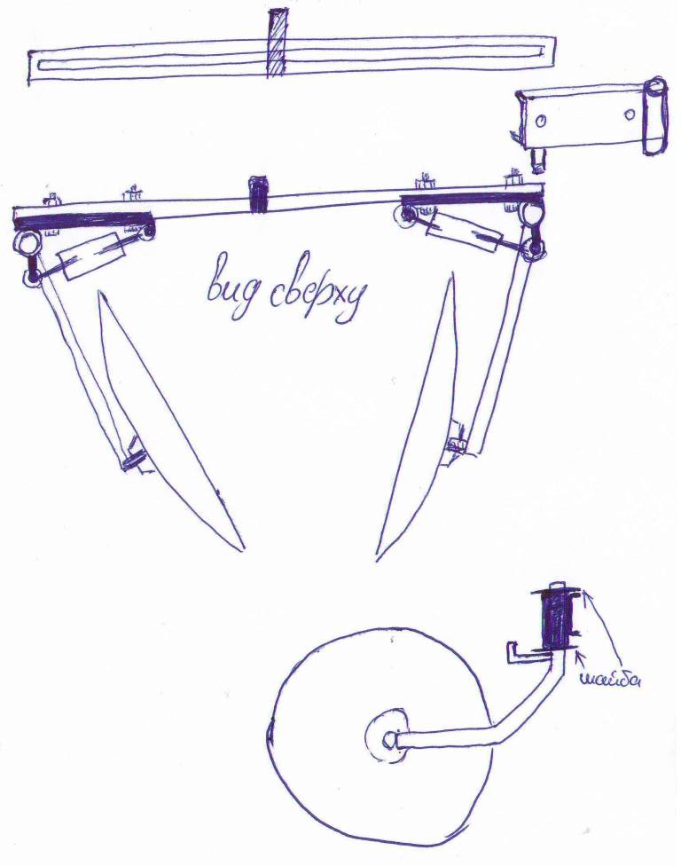

Вот появились мысли как сделаю окучник. Пока на бумаге. Применение талреп упрощает настройку но оба конца должны перемещатся одновременно при рег. ширины. Из соседней ветки у to1ik понравились стойки дисков – от лапы культиватора.
Несущую рамку сварю из труб 25на25 с зазором на затяжные болты. Стойка вращается труба в трубе. При нарезке борозд перед посадкой может придется поменять местами стойки с дисками чтоб добиться требуемой ширины. (работать будто маркером) Не знаю надо ли еще устроить рег. развала или приварить навсегда с углом 10-20 грд..

yarstep написал : Не знаю надо ли еще устроить рег. развала
ИМХО. Необходимо.

За основу окучника берите вариант КИНа. Хотя крепление стоек к поперечине и в результате регулировки ширины и угла атаки у моего ручного удобнее. Правда это не моя идея, а только исполнение.
Рисунок что правее не совсем правельный вид. Или его нужно развернуть или добавить еще один поворотный узел для талрепов (сверху). Вид который Вы заэскизировали в таком варианте может регулировать развал если за шайбой с лева поставить гайку.
Прошу прощения , это рисунок для просмотра нужно было повернуть.
