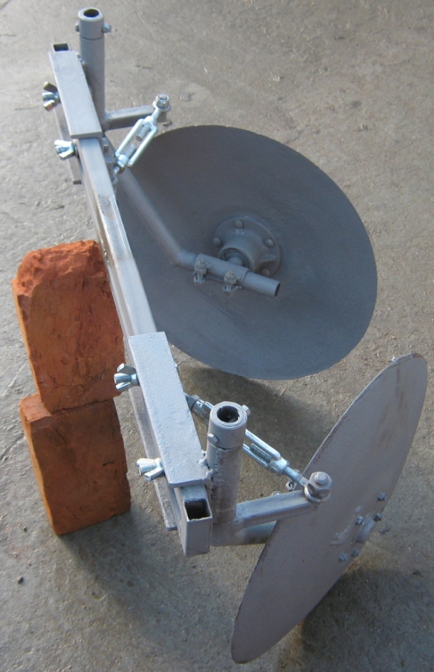

Представляю оконченый культиватор в комплекте с бороной.....
Тонкие лапки хорошо рыхлят почву, разнесенные в три яруса - эфект бульдозера должен пропасть.
Лапы в 1-2 ярусах расположены несимметрично относительно сцепки - будет, ИМХО, немного уводить МБ в сторону.

NAP написал :
Посколько Вы планки перерезали то попробуйте согнуть, чтобы разнести зубья для лучшего комкобиения
Что и куда гнём?

обод от подшипника подошел 190мм остальное - что по дешевле, под 2 204 подшипника из трубы 50мм сделал обойму... между подшипниками установил распорное кольцо из 5мм проволоки, которое снаружи через 6мм отверствие прихватил зваркой (при зажатых подшипниках).
NAP написал :
здесь без кузнеца не обойтись! Может, в будущем...
специально так установил чтоб избавиться эфекта бульдозера. По оси МБ строго симетрично. При заглублении лапок культиватор никуда не уводит. Больше значение имеет разнородность: первый раз проходить только по нетронутой площади
На будущее. Нужно было отрезать загнутые концы (при условии что планка на 5 зубьев) а оставить 3 зуба на ровной части. Развести их с шагом 50мм при помощи пластины с крюком, просверлив дополнительное отверствие.
