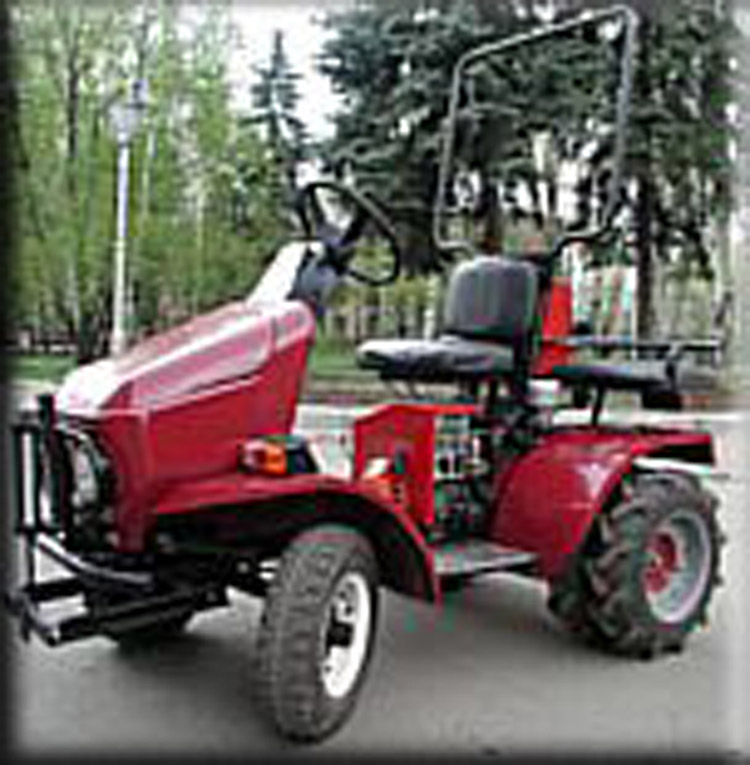

yarstep написал : поставив доп. колеса сзади получим ломаную раму, КП уйдет вперед с ведущими колесами.
Вот детище Запорожья.

NAP написал : Вот детище Запорожья
Года три назад видел его, ширина меж колесами - 900 мм. Из навесного - щетка и отвал.... Базарные площади подметать.... Для огорода не годится (имхо).

ValNik написал : Базарные площади подметать.... Для огорода не годится
Вопрос в компоновке. Тоесть как с МБ не используа адаптор (очень длинная база получается) сделать минитрактор. В данном варианте все оптимально. Оператор седит на моторе пригружая при этом ведущие колеса, невеска вся цепляется на специальную сцепку и работает в плавающем режиме ну и прочее.
Я к МС родственника чтото подобное предлагал придумать только с одним передним колесом. Он так и не согласился. Хотя в соседней деревне говорят такие есть.
После увиденного МТЗ трехколесного для себя решил что это самый лучший вариант. Регулировка ширины колеи, навеска отдельно и ....
Просто когда две строчки сообщения прочитал и выстрелил. То за частую в молоко. Я обработал фотки чертежей и понял что проще варианта нет. На МС даже без стремянок можно обойтись там ребра жесткости приличные для крепления. Имхо.
