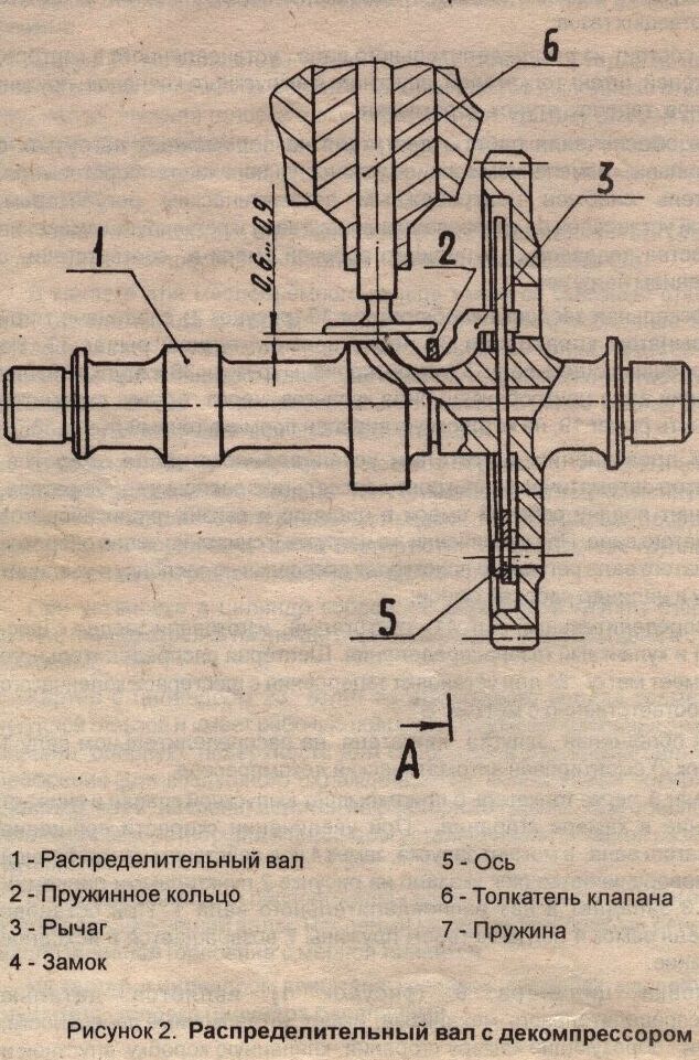

Есть у кого инструкция двигателя УМЗ-341 от Агроса, или хотябы той его части, где про декомпрессор написано? Дайте ссылку, пожалуйста, если можно.
Может, у меня модификация двигателя другая, но нет на моем декомпрессора, и прокручивать вал очень тяжело даже если очень медленно.

Вот отсканировал

Гм. Mixalych, а всё ли у вас в порядке с двигателем? У меня прокручивается два оборота коленвала относительно легко, потом упирается (в цикле сжатия), вот в этот момент если перестать прокручивать, наступить на подножку и резко дёрнуть от души ручку, заводится как надо. Впрочем, то же самое и в инструкции написано. Заводится туже мелкой хонды, но гораздо легче дизелька янмаровского, как и должно быть по идее.
Декомпрессора никакого на разрезах моторчика не вижу что-то. Да и на кой он там...

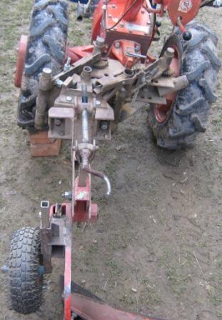

NAP По поводу сдвигаемой сцепки. Установил паралелограм в месте рег. плуга по вертикали (нужна полная разборка узла) . Если пахать возле заброа остается нетронуто 10см. Вот как работает:

Получается правое колесо идет не в борозде, а по рыхлому гребню. Твердо у меня было в этом году, соскочит левое колесо в борозду. Опробовали? У меня 80 м забора. Осенью лопатой рожь перевернул.

yarstep Колесо на плуге, транспортное или контролирует глубину вспашки? Раньше его вроде небыло.

колесо для стабилизации глубины. От БСлавик понравилось
