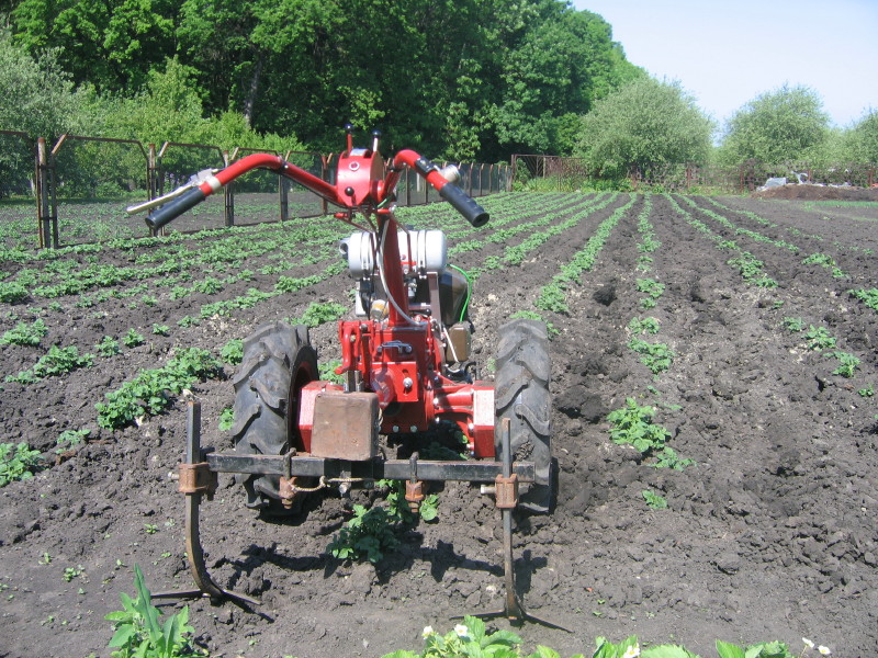

BSlavik написал : А вы не хотите попробывать установить под сцепку упорное колесо
Опорные колеса ставил, чтоб при бороновании не нести мото в руках. Тк у МС морда значительно перевешивает, думаю, для борон дополнительная опора не нужна. При окучивании (также при работе бритвами) другая проблема - имеем 4 точки опоры (2 колеса + 2 окучника), причем сзади каждый окучник сопротивляется по своему, что вызывает рыскание мото. Дополнительные опоры тут не помогут. Зато при работе одним окучником (нарезка борозд) мото управляется идеально. По-этому я и ищу способы сделать узкий ход на МС.

ganz написал : В уме ставлю под сцепку колесо, а оно мне не дает заглубить окучники
Именно так и будет.

Попробовал. По методу КИНа с люфтом сцепки-поворотногоУстройства. В принципе рулится. Даже очень хорошо рулится. Надо чуть кивать влево-вправо как при езде задним ходом на авто с прицепом. Но, блин, нарисовалась другая проблема. Под шнурок у меня из 18 рядов только 3 последних, где карт еще не взошла. Остальные так себе... Короче, на обратном проходе колесо то попадает в борозду от предыдущего прохода, то нет. Бывает что волочет колесо по этой борозде а другой окучник в это время хочет подрезать кусты. Ну и земля после дождей твердючая, прибитая дождем. Думаю, весной фрезами не надо - только бороной. ЗЫ. Синхронизация - великая вещь. Двойным окучником нарезаешь, двойным и окучиваешь. Если и будет криво, зато параллельно. Повесил, кстати штатные грузы на колеса. Земля тяжелая, пробуксовывает, но не глохнет и ползет вперед.

Вопрос. При окучивании двойным окучником он стоит в таком же положении как и при нарезке борозд, те каждый окучник идет строго по средине между рядами карт? У меня - нет. Я при первом окучивании свел окучники поближе друг к другу, так они хоть чуть присыпают. Как правильно?

ValNik написал : Короче, на обратном проходе колесо то попадает в борозду от предыдущего прохода, то нет. Бывает что волочет колесо по этой борозде а другой окучник в это время хочет подрезать кусты.
При посадке в первую очередь необходимо выдержать одинаковую ширину между грядками, а уж потом ровность, я хорошо ощутил это на двух испорченных рядах. Для ровности первые проходы при окучивании лучше нарезать через ряд (1-й+2-й ряд, 3-й+4-й ряд, после этого 2-й+3-й ряд и т.д.). При такой обработке оба колеса движуться в одной плоскости (одно из колес не идет в борозде), соответственно и оба окучника углубляються на одинаковую глубину и МБ не тянет в сторону. В дальнейшем окучиваю вподряд, как при технологической борозде, мотоблок уверенно идет по заранее нарезанным бороздам, и при одинаковой ширине между грядками получается неплохой результат. Блокировку не включал.

ValNik написал : Вопрос. При окучивании двойным окучником он стоит в таком же положении как и при нарезке борозд, те каждый окучник идет строго по средине между рядами карт? У меня - нет. Я при первом окучивании свел окучники поближе друг к другу, так они хоть чуть присыпают. Как правильно?
Как показала практика при первых проходах формируются борозды а полное присыпание картохи произходит после 2-3-го прохода в зависимости от глубины обработки. Сдвигать окучники была большая глупость, после этого очень тяжело будет выдержать растояние между соседними бороздами (2-й и 3-й ряд).

Исправляю неудачное окучивание. Культиваторными лапами хороше взрыхлил между рядами. Земля тяжелая. Справедливости ради следует отметить, что Невой окучивание делалось проще.
