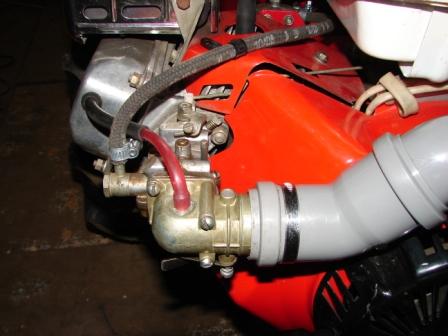

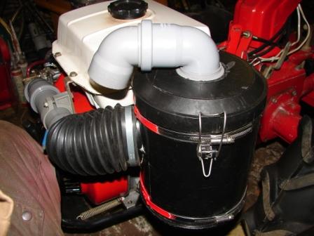

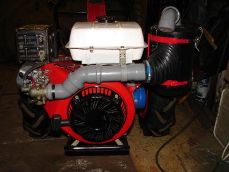

newbas написал : Хотелось теперь попросить опубликовать более подробней процесс переделки и установки карбюратора и переделки головки цилиндров. Т.е. на сколько ее нужно фрезеровать?
Карбюратор: Отогнул привод открытия второй заслонки, заглушил (зажал) трубку ускорительного насоса 2-й камеры. Вынул возвратную пружину 1-й камеры. Сточил кулачок привода ускорительного насоса для уменьшения его производительности (надо сточить ещё). Установка: Впускной коллектор изготовлен из углового отвода дюймовой трубы. Внутренний диаметр соответствует входному отверстию в головке и диаметру 1-й камены карба - идеально. Фланцы из полосы 6 мм. Управление карбюратором: комплект тяг с качалкой от жигулей. Закреплён на шпильке в точке крепления кожуха. Жигулёвская тяга соединена со штатной. Сейчас играюсь подбором пружинок. Головка: отфрезеровано 1,7 мм.
Кстати, посетила мысль, что лучше было бы поставить другой карб. Такой же, но с диаметром диффузора не 20 мм, а 24 мм.... поздно узнал о существовании такого. Если найду - попробую.

Виталий С написал : Кстати, посетила мысль, что лучше было бы поставить другой карб. Такой же, но с диаметром диффузора не 20 мм, а 25 мм
Это какой карбюратор?

newbas написал : Это какой карбюратор?
ДААЗ 4178-1107010, двигатель УМЗ-4178.10 2500см, автомобиль УАЗ.
Диаметр диффузора 24 мм, смесительной камеры 28мм
ОКА - 20 мм и 28 мм.

newbas написал : 2) объем двигателя "ОКА" 800 куб, а у Агро - 333. Т.е. жиклер по идее от ОКИ будет переливать. Чем Вы его заменили? 3). Как ведет себя карбюратор ОКИ на мотоблоке при уклонах?
2) Карб на 650 кубов. Но используем мы только 1-ю камеру. Жиклёр карба должен соответствовать диаметру диффузора и смесительной камеры. Он должен обеспечивать оптимальный состав смеси при любой скорости потока воздуха. А вот эти диаметры уже расчитываются по объёму движка. Так что ничего не переливает, кроме ускорительного насоса. Но я уже писал -сточу кулачок ещё немного.
  1. Как ведёт на уклонах пока не пробовал, но знаю, что есть система, обогащающая смесь при подъёме по склону и резком ускорении. Если учитывать то, что вспашка идёт "мордой вверх", то это хорошо. Снег сойдёт - попробуем.

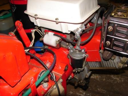

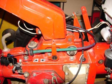

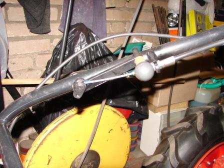

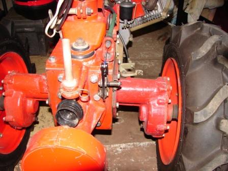

Всем привет. Часть работ по МБ сделал. Выкладываю фото. Перенес управление ВОМ на руль. Зима показала, что включить ВОМ со снегоочистителем без посторонней помощи невозможно, одной рукой держать сцепление и дотянутся до рычага невозможно. Такие же проблемы ожидают и с косилкой. Поставил новую катушку, и в другое место, заливать из под колес недолжно. Случайно в продаже увидел фильтр-отстойник от снегохода Бран, и чистка и отстойник и без сопротивления. Установил новый фильтр вместе с корпусом, родной фильтр в продаже ненашол. Стоимость элемента фильтра стоит всего 50р. Переворил крепление бака, и развернул на 90град. Теперь должен стапливатся полностью.

Djuse написал : Всем привет. Часть работ по МБ сделал. Выкладываю фото.
Насчет ВОМа и катушки-понравилось, творческий подход и смотрится солидно,как заводское! Сам обходился по простому-веревочкой(ВОМ). Катушку снес при проезде через калитку, а у тебя-гуд!

Зачёт! Буду ВОМ тоже так делать.
