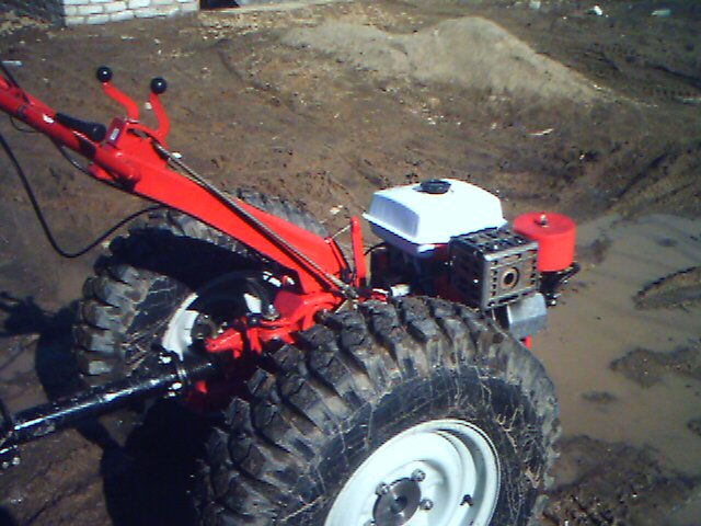

klesch написал : Свой мотоблок я выставлял на обсуждение ранее.
Двигатель с бензопилы "Урал", КПП "ЗАЗ".
Вес МБ - гдето 140 кг.
Очень заинтересовал мотоблок, укажите в каком месте выставлялся на обсуждение. и ещё вопрос? Чулки что отходят от коробки тоже запорожские или самодельные, если самодельные то как сделаны.

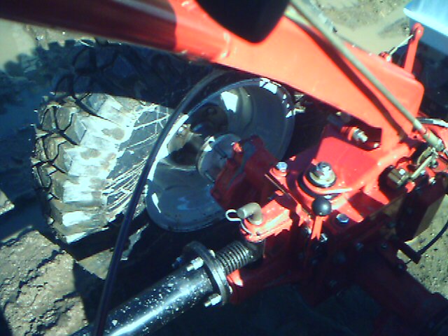

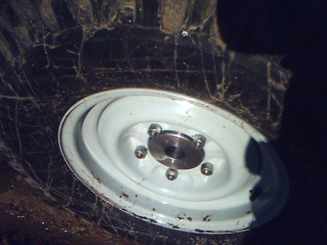

здраствуйте уважаемые знатоки недавно приобрёл по низкой цене колёса с таврии на 13 и БМВ на 15. Теперь нужно приспособить на мотоблок диски на 15. Я хотел взять на 16 но посмотрев на их высоту и шырину подумал что не стоит. Хочу попробовать на 15. На 13 я сделал переходник но поставив на МБ МТЗ посмотрел и увидел что они ещо меньше радимых. Попробкю с 15 -тыми. Есть ещо в плане приспособить колёса от МТ с переделкой может ктото пробовал подскажыте как оно.

У меня МБ 90, вместо родных колёс на 10 дюймов поставил от нивы на 16, они не такие широкие как от БМВ и резина с высоким профилем.
klesch написал : Во сколько раз больше колесо, во столько раз быстрей износится редуктор.
С 98 года редуктор в порядке.

Под шириной колёс я подразумевал ширину дисков а не резины, да и высота профиля резины, как я уже писал, у Нивы повыше будет. Говорю так потому что поначалу пробовал ставить от Ауди на 15, нивовские значительно выше, завтра сделаю фотки.

Уважаемый, Вам советовать сложно. У Вас свой личный маршрут. Вам уже нсколько раз советовали переобувать в 16" Нивовскую с высоким профелем резину. Советы давли владельци уже переоборудованных МБ. На эти диски можно подобрать резину и от с/х техники с протектором елочка. Ширина 16" диска 152мм. Да и роли он практически ни какой не играет. Не те нагрузки на колесо. Шина от МТ 3,75х19 в диаметре 690мм, 5,50х16 - 704мм, 210/80R 16 - 710мм. Но если две последних взаимо заменить можно то первая остается обособленной, да и переделок больше и цена шины дороже. Имхо.
