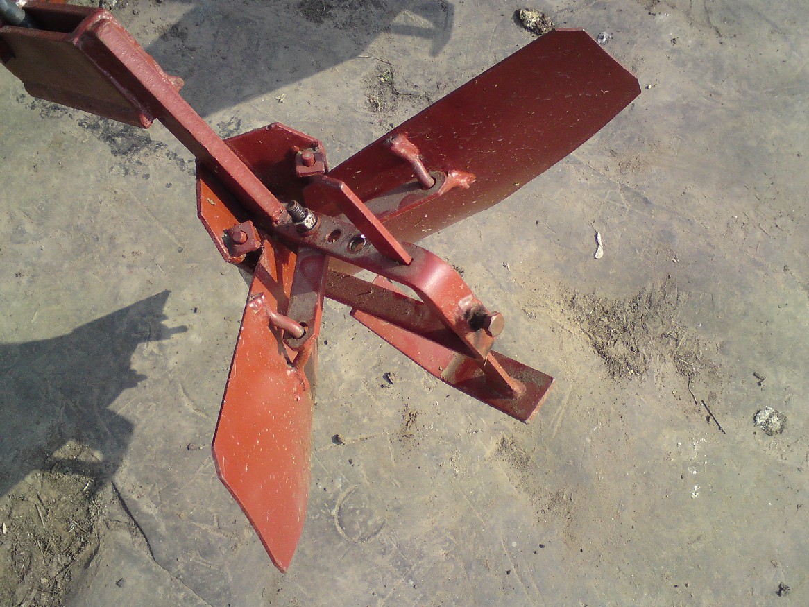

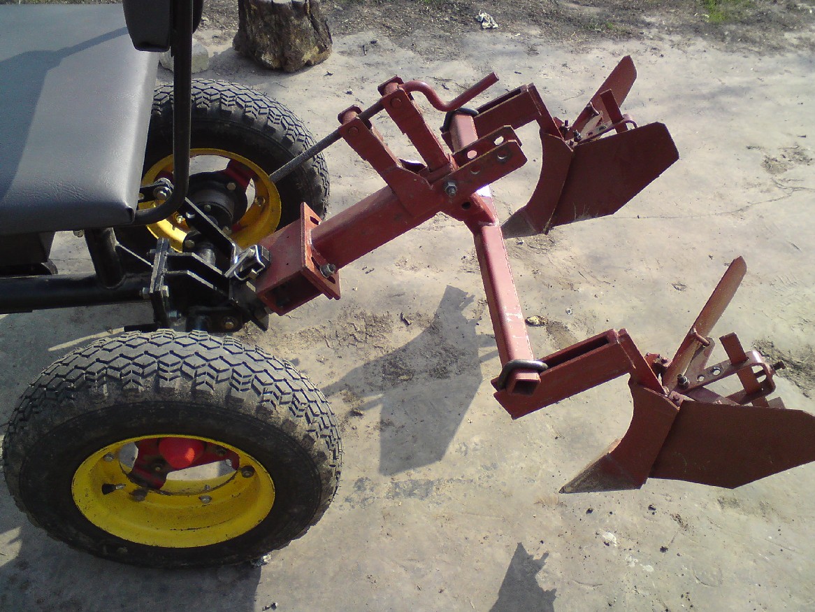

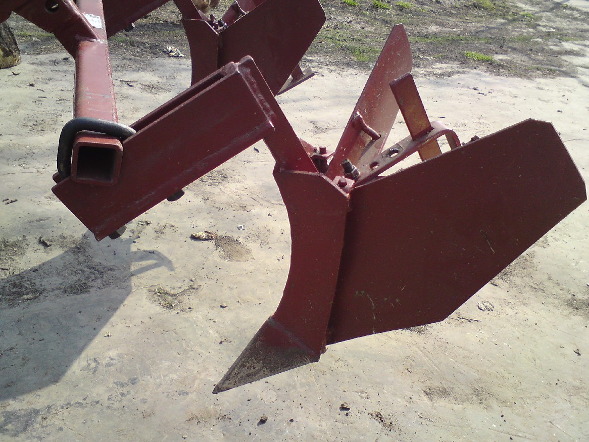

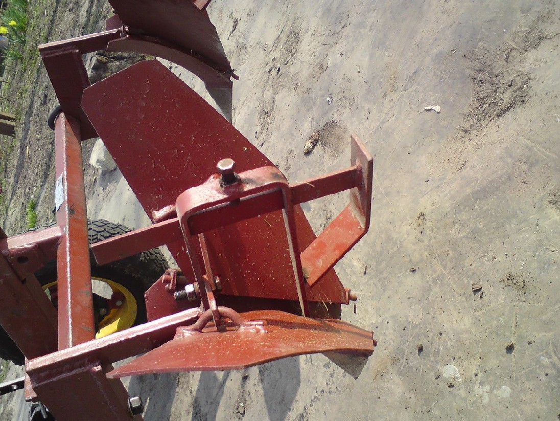

dido написал : Очень интересует конструкция окучников. Если можно сделайте снимки их, пожалуйста, и некоторые размеры (для копирования оных), а еще лучше - чертежи.
Сделал несколько фотографий, извините за задержку:) Возможно Вас интересуют дисковые окучники?

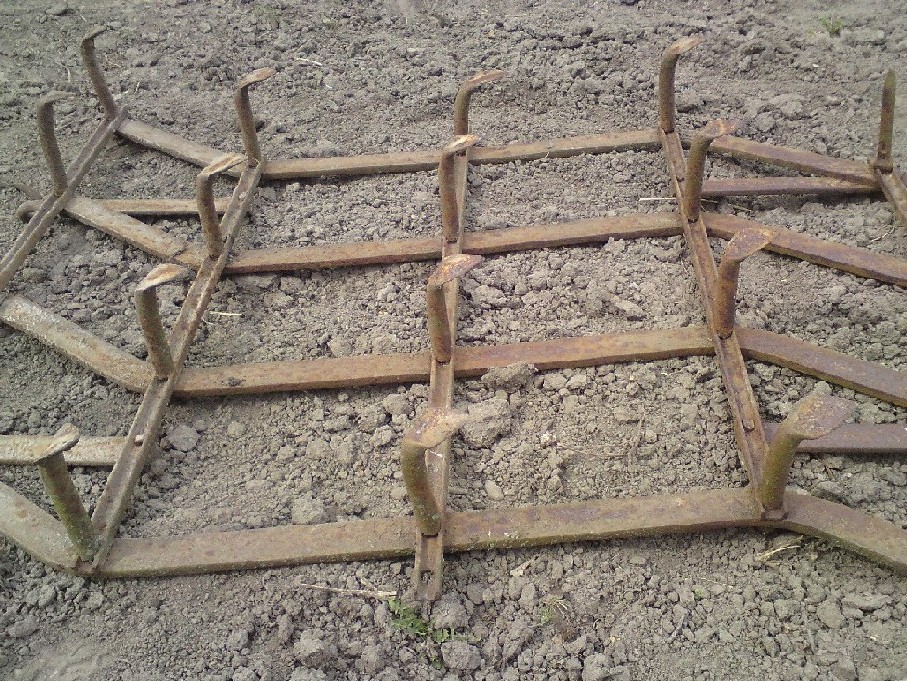

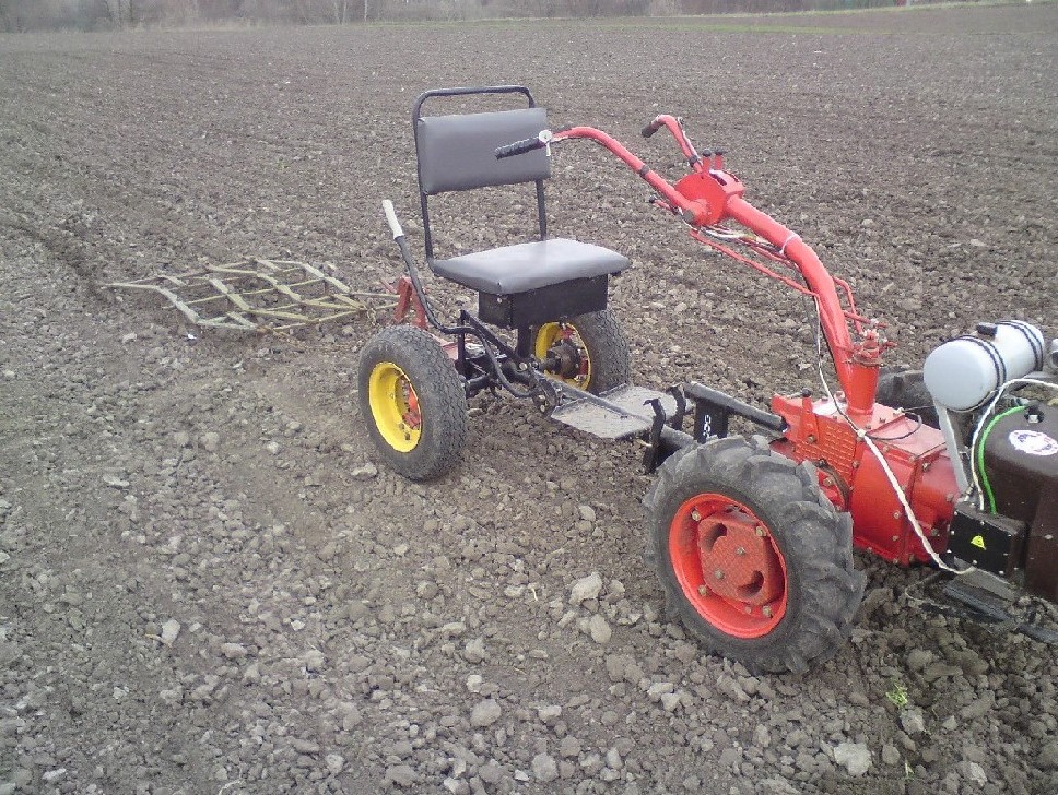

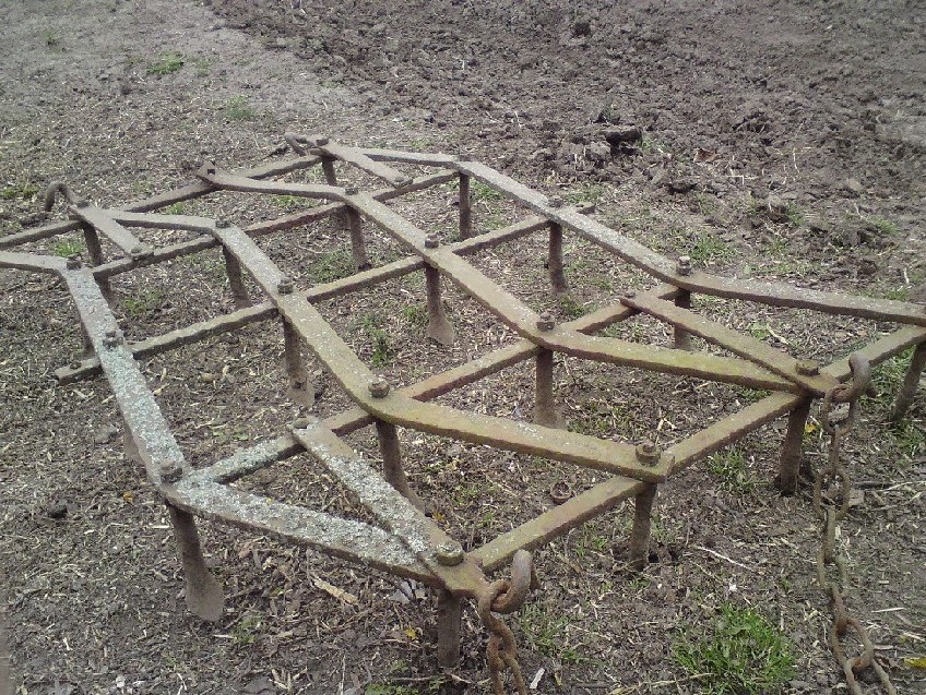

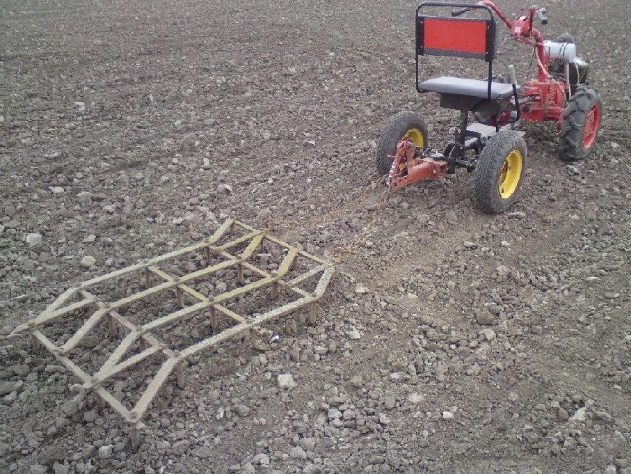

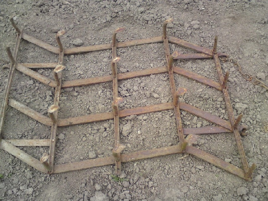

Нашел во дворе две бороны интересной конструкции похожие на культиваторы, довольно тяжелые. Попробывал одну борону потягать по вспаханому на зиму огороду, борона глубоко зарывалась выравнивая участок и хорошо вспушивая землю, пришлось прицепить дополнительные грузы на колеса, результат очень понравился. Сразу после боронования приступил к посадке картохи.

Весной на огороде сделал пробные гребни, получилось. Посмотрим, как он покажет себя в "боевых" условиях по плотной почве между кустами картохи;)
Планирую для формирования гребня первое окучивание начать ушастым окучником с адаптером а последующие дисковым.

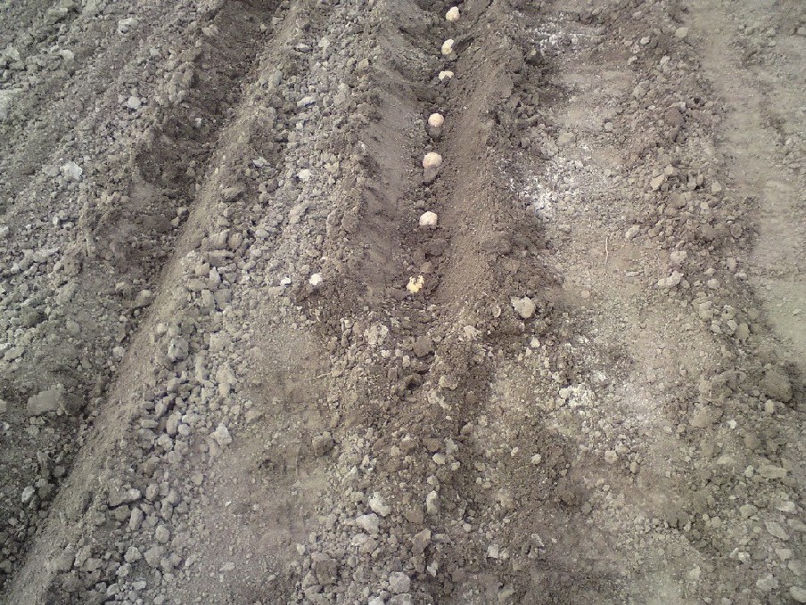

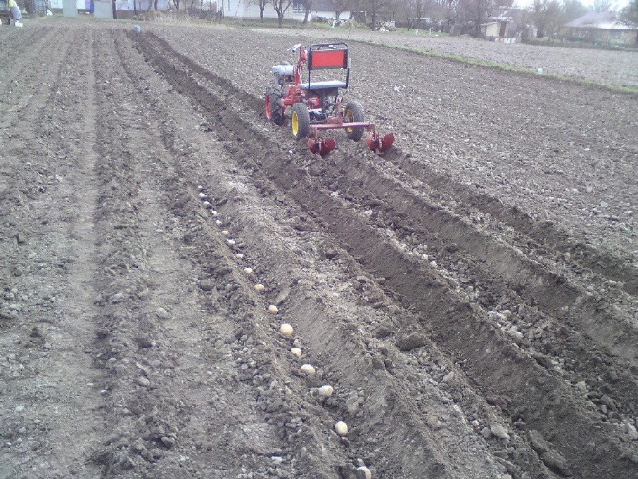

Посадил картошку за три часа, земля после зимы мягкая. Засыпал картошку ногами, получилось быстро и легко. Прошлогодняя практика пошла на пользу. Для размещения на форуме фотографий приходится уменьшать размер, соответственно снижается качество фотографий. Есть ли другой способ, кроме архивирования, позволяющий сохранить качество фотографий?
