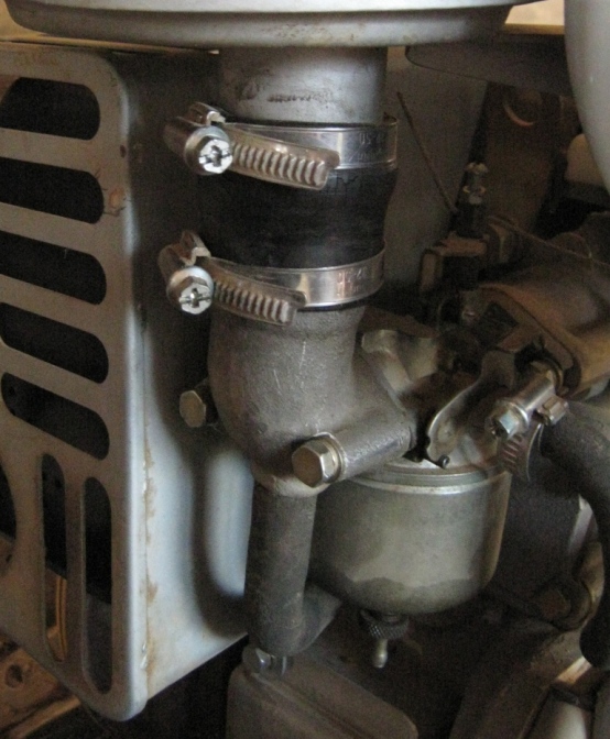

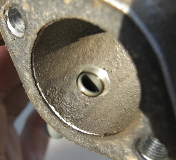

alex_k написал : то на фильтре сразу видно.
фильтр расположен выше входного патрубка на 10см - на нем ничего не откладывается. Сняв переходное колено увидел масляный ручей от патрубка к карбу. на фото видно.

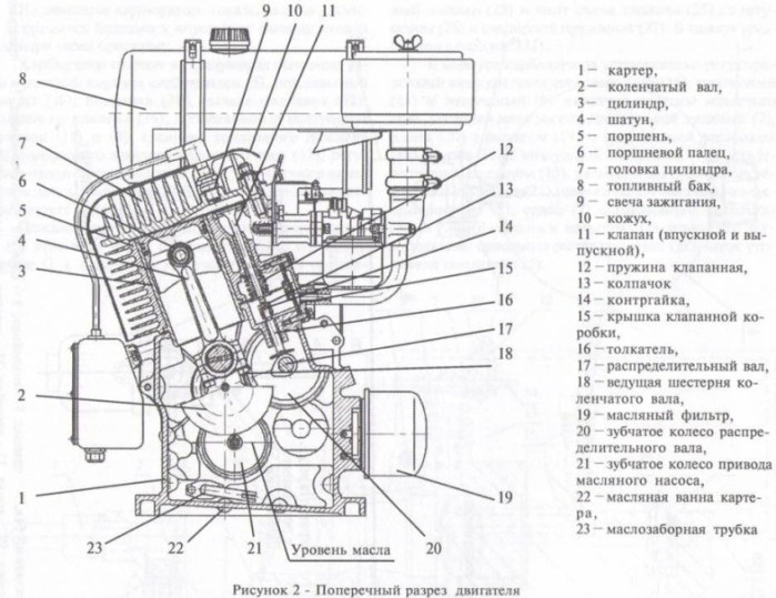

Djuse написал : У впускнова клапана есть защитный масляный колпачок
на схеме о колпачке ничего не сказано, за мочалку из стружки СПАСИБО , покладу.
Djuse
Djuse
Регистрация: 21.10.2008
Киржач
Сообщений: 4935
20.04.2009 в 09:57:21
yarstep написал : на схеме о колпачке ничего не сказаночке ничего не сказано
Надо понять, потомучто существет какаято защита ножки впускнова клапана, от излишней смазки. Активно пожирать смазку возможно только через ножку впускнова клапана.

Хлопци, никаких маслосьемных резинок на стержнях клапанов нету. Все эти прибамбасы удорожают конструкцию за которую вы не заплатите, судя из ваших рвений в поисках изделия подешевле. При разработке изделия для бедных на первое место ставится цена, не выше чем у конкурентов, а изготовиться должно лучше и качестввеннее. У запорожцев, я вижу, это получается. Многослойная мелкая сетка тоесть маслоотделитель это таже самая мочалка заложенная на заводе. Внимательно читайте мои предидущие посты. уровень масла в картере горизонтально установленого двигателя, должен быть не более 60мм по любому стержню установленому через маслозаливное отверстие до дна картера. Замер по штатному щупу (капроновая пробка с хвостиком) дает черезмерный уровень коленвалу по колено. Это лишнее масло коленвалом разбивается в брызги и интенсивно идет в угар и в систему продувки картера. Идет интенсивное падение уровня, а вы его поддерживаете, ловите на свою голову. Это первый вариант потерь масла в новом двигателе. Второй вариант разрушенные маслосьемное кольцо. Некоторый период на сборке покупные кольца ставились без подгодгонки зазора, надеясь на завод изготовитель. Нарекания на плохую работу МС двигателя некоторых владельцев это полная техническая безграмотность их эксплуататоров. По уму составьте бумагу на завод и в гарантийнвй период приедут техники и все наладят, уже много раз проверено, техподдержка существует. А притензии к штатному щупу, ну просто большой задел, закончиться, будут делать правильно, металический небоящийся температуры.

yarstep написал : на схеме о колпачке ничего не сказано, за мочалку из стружки СПАСИБО , покладу.
У Вас оказывается нижнеклапанный мотор, на нижнеклапанник никогда никокие маслосъемные дела неставили. А у меня движок верхнеклапанный, у меня стоят маслосьемные колпачки. Остается только вентиляция картера, мочалка это хорошее решение проблем, с отсеканием масла.:)
