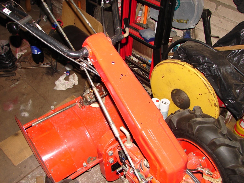

А это фреза

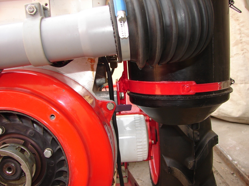

А Это попытка побороть грязь!
