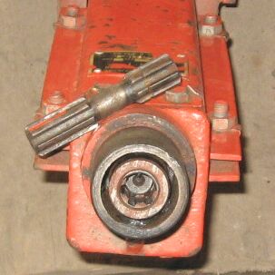

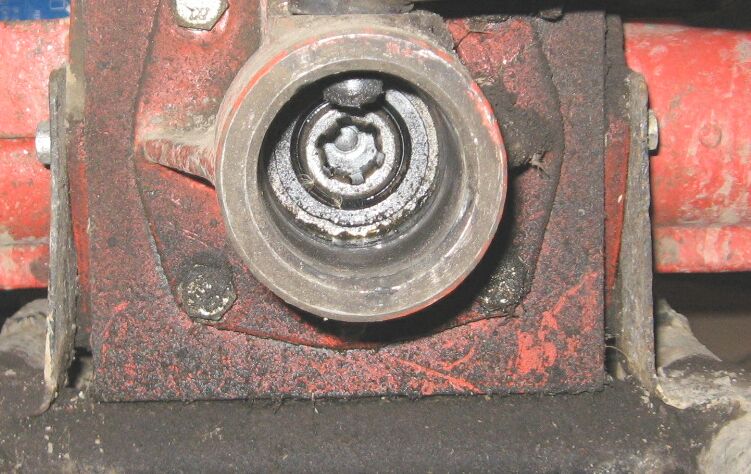

Ничего подобного, у меня косилка от МТЗ завода "Светлогорсккоммаш" 91 года выпуска прекрасно подошла к Агросу. Вот у Сича говорят из ВОМа торчит "папка", поэтому могут быть трудности. Хотя я видел мини-трактора именно с таким ВОМ. Фото ВОМа и косилки

Навеску от МС действительно покупал пассивную,главное сцепка а она у всех одинаковая 72 высота и16 палец,у МС две пластины с дырками,а у мтз кулак куда входит палец,только эти отверстия быстро разбиваются(может сталь барахло попалась),так я выточил боченок просверлил дырку и вварил между пластинами.Фреза родная вом отличается у мтз мама 8 гранник,у МС папа многогранник типа жигулевского кардана.

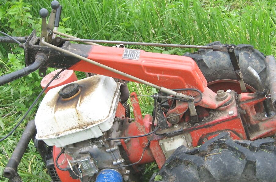

Оказывается торчащий из косилки "папка" довольно легко вынимается! Возможно что все навесное совместимо. Пробовал косить. На фото дистанционный привод рычага ВОМ (и никаких тебе акробатики и растяжки!)

ViktorSam написал : Пробовал косить
И как оно?
ViktorSam
ViktorSam
Регистрация: 14.02.2008
Сообщений: 397
14.06.2008 в 09:44:02
alex946 Если бы трава на косилке не скапливалась - было бы вообще чудесно.
