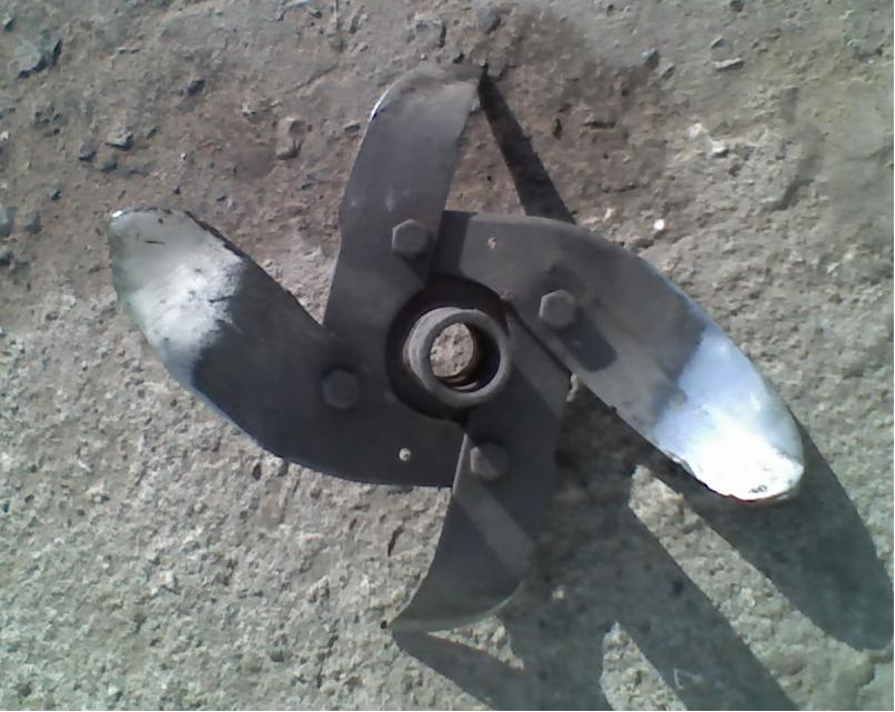

Shihan написал : Окучивает и рыхлит, одновременно, фрезой, но он перебрал ножи (вроде убрал наружние) и добавил самодельные лопатки. Вот засчёт них происходит набрасывание земли на рядки картохи. Конструкцию пока живьём невидел, но если застану его за окучиванием, то обязательно сделаю фото.
Застать деда на огороде неудаётся, сегодня случайно встретил на дороге и он вёз свои доработанные фрезы подварить. Щёлкнул в торопях (фото ниже).

Так фрезы вроде как у крота, чуть пошире?

По виду, вроде, симметричные. Как они набрасывают на кусты? Спасибо за фото. Нам бы вот такое

Вот и я не понял... А на фото такие ежи?

Нет, два ножа повидимому родные (которые смотрят вниз), а вот две других лопатки самодельные, они пошире, загиб больше. Получилась этакая загнутая лопасть,
ValNik написал : Как они набрасывают на кусты?
, вот которая и набрасывает на кусты. Получается лёгкое окучивание, нет таких глубоких борозд и гребней. Я думаю, что те вертушкИ, которые показывал раньше, будут более предпочтительны (должны больше накидывать). Хотя у кого какая агротехника возделывания картохи.
