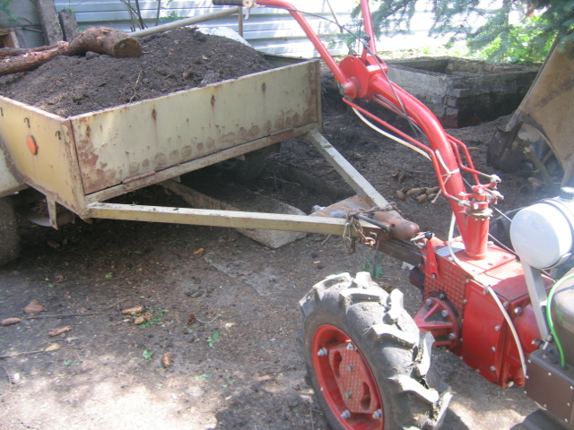

Прицеп 1.8х1.25х0.3 = 0.675 м куб

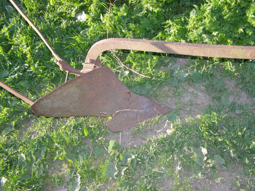

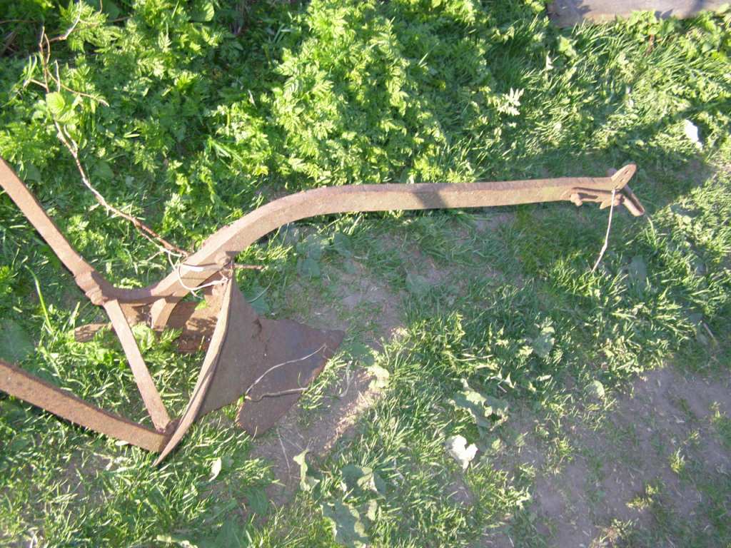

NAP написал : За образец нужно брать ХОРОШИЙ конный плуг
где б его взять.....

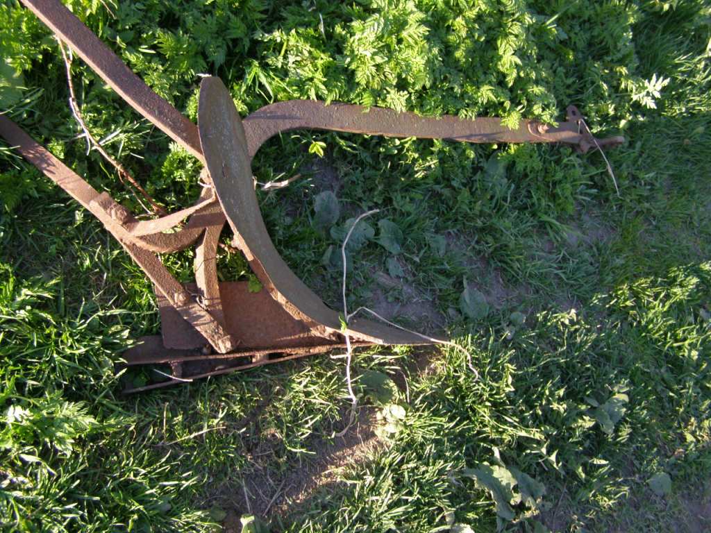

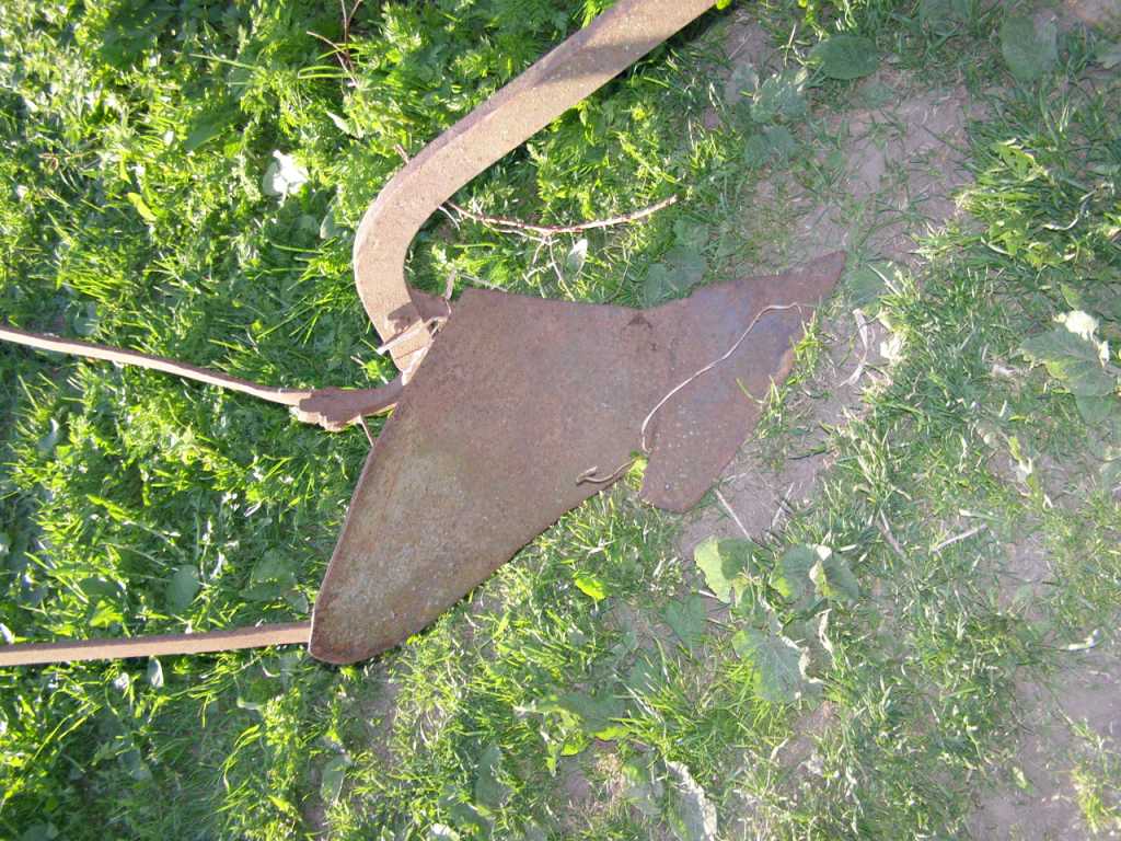

В последствии удлинил полевую доску.

Если вот это счетат "настоящим конским плугом" то.. но видно что умельцы дорабатывали его..

ValNik написал : Прицеп 1.8х1.25х0.3 = 0.675 м куб
А съемное сидение делать планируете?

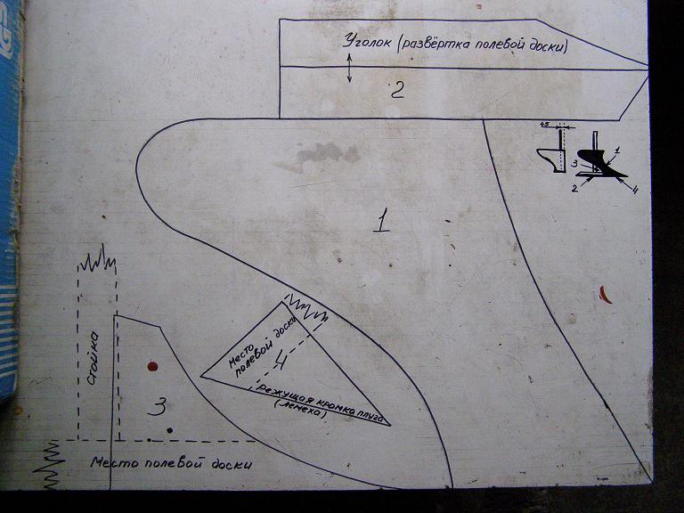

Высота развертки отвала 360 мм. Длина полевой доски 370 мм. Все была нарисовано в натуральную величину.

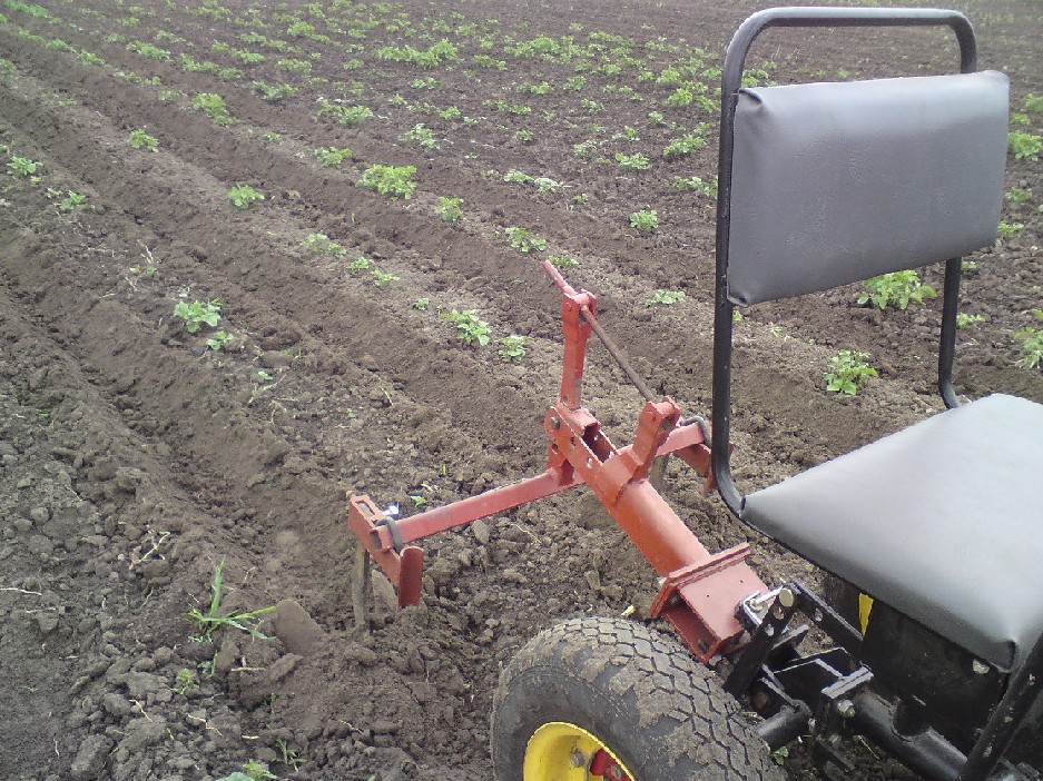

20.05.2009 в 22:07:01

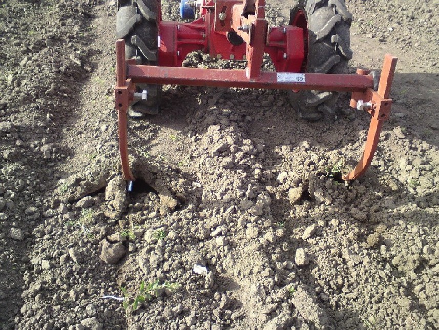

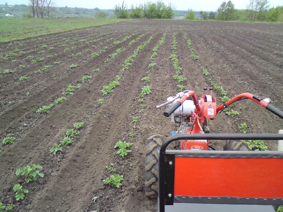

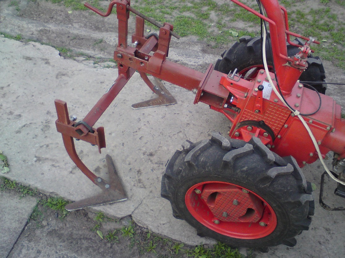

Прошел небольшой дождь и я решил прополоть междурядья пока мягкая земля, управляемость мото хорошая, можно свободно подруливать. Лапы наточил не трогая твердое напыление в нижней части лап.

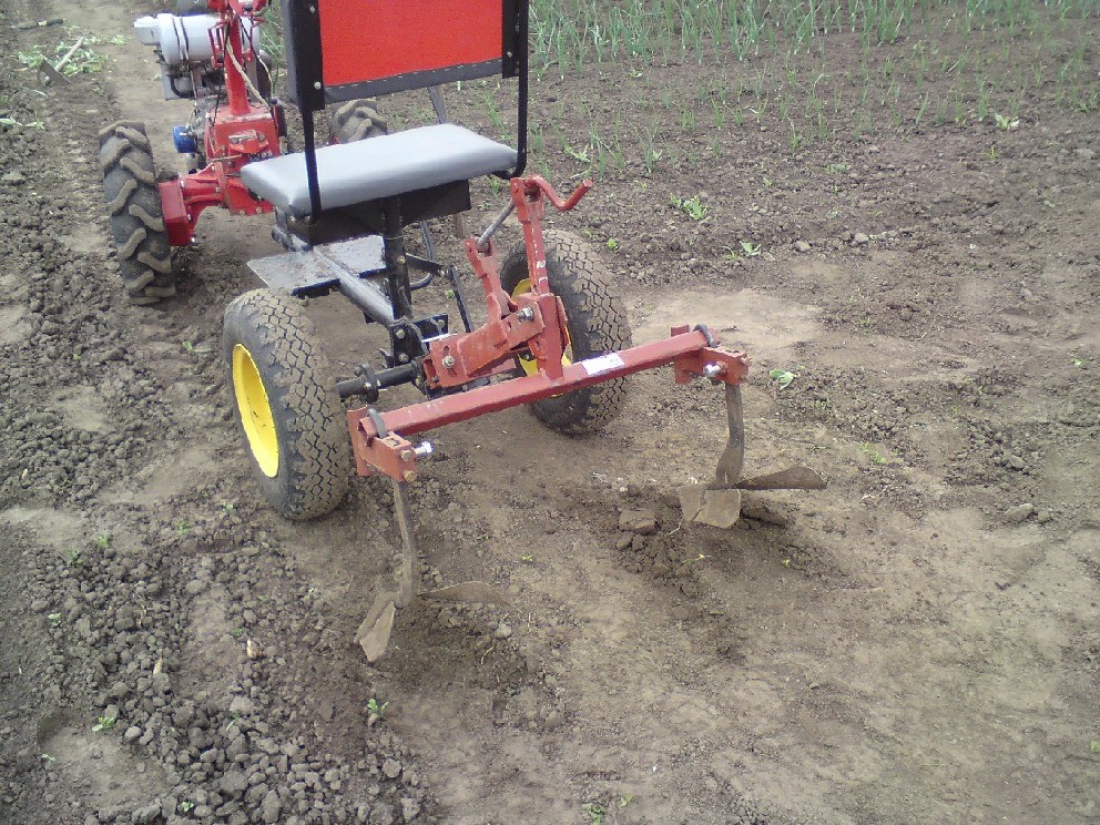

Сообщений: 1314
20.05.2009 в 22:48:46

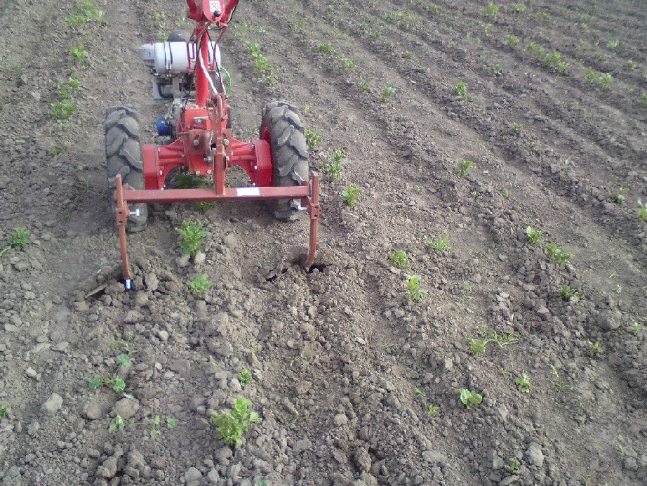

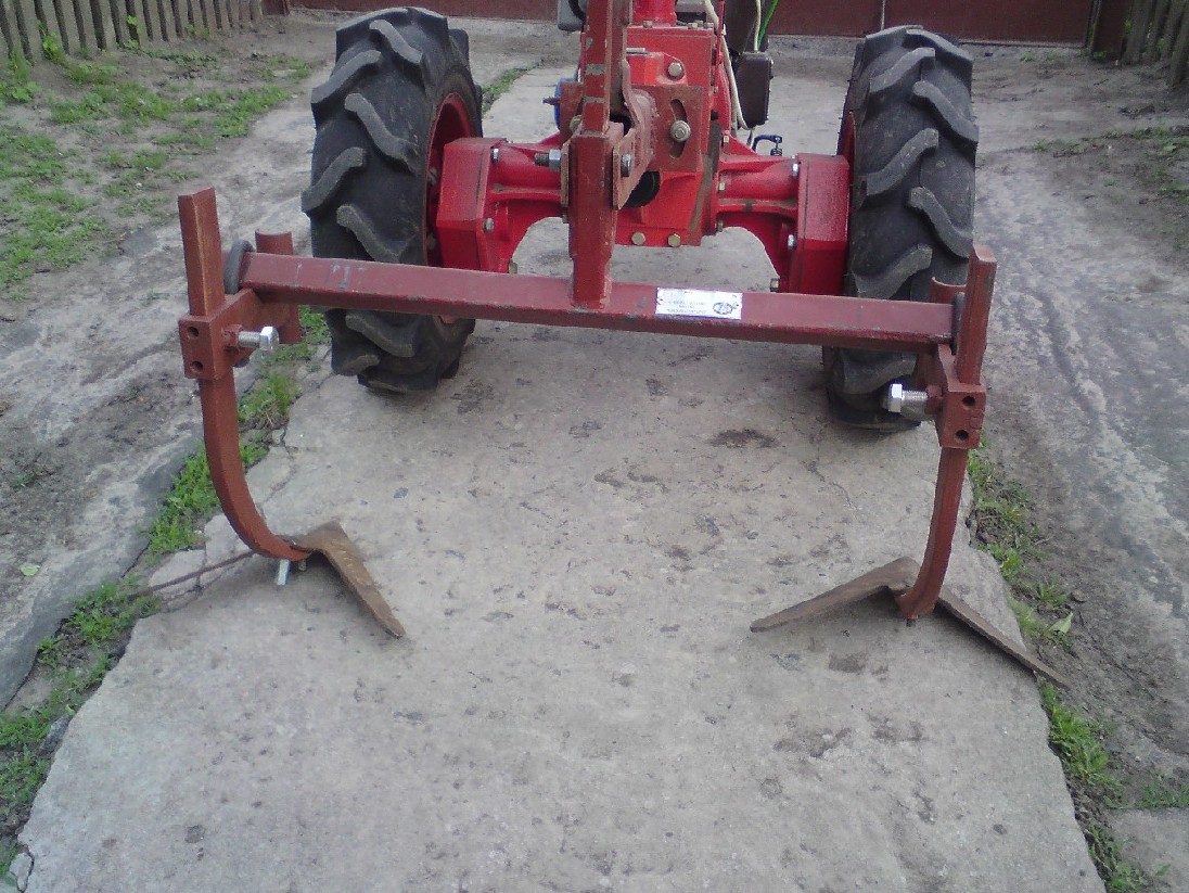

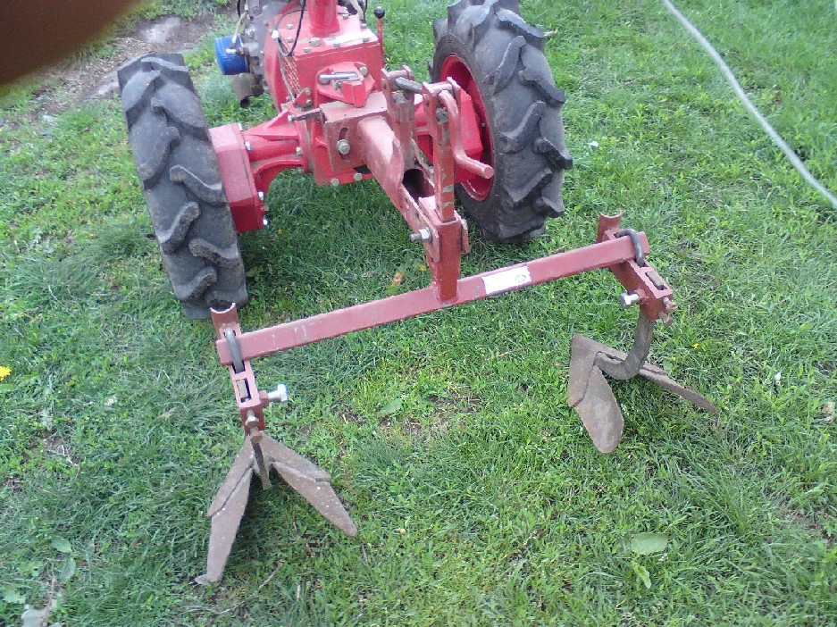

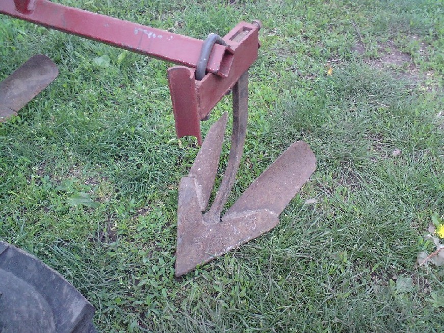

Сосед подарил мне две ушастые лапы (не знаю от чего они) и я сразу решил провести полевые испытания с адаптером и без. На третем фото борозды которые с лева нарезанные адаптером а с права мотоблоком, пришлось их поправить адаптером. "Колии" между рядками прорезаны, следующий этап формировка гребней дисковым окучником, с колии мото с дисковым окучником выскакивать не будет. Ушастые лапы заслуживают внимания.

KIN 74 написал : решил прополоть междурядья пока мягкая земля
Лапа половину междурядья перекрывает... Для окучивания будут рыхлые междурядья. Гребешки вдоль по рядам под картошкой. Чем загребали? У меня из 18 рядов два ряда было пророщенной картошки, две трети от Вашей по росту, остальные 16 рядов еще не проявились. Пошла щетинка по всему огороду. Связал две конские боронки параллельно, на цепях по два метра к параллельной сцепке, вместо культиваторных лап (как на Вашем фото) - два резиновых колеса д250 мм. Лихо так пробороновал на 2-й скорости. Пару картошин выполол, из тех, что были мелко посажены. Остальное, хоть и кусты отдельные были см под 20, целые. Жуки, цуки, как собаки голодные понадгрызали листья. Пошла вторая неделя после боронования, прошли дожди, опять наметилась щетинка. Подросли остальные 16 рядов, см по 7. Их садил картофелесажалкой на глубину см 15. Смело пробороную еще раз. Первые два ряда пойдут под окучивание дисками. Буду бороновать, фоты выложу. С дисками выходит такая незадача. Диски д 450 мм, под сцепку, блин на родных колесах не влазят. Я уже придумал сцепку перевернуть на 180 град, она будет нормальной буквой "Т", а НЕ перевернутой как сейчас. Нивовские диски на 16 сейчас в работе, ко второму окучиванию подгоню.
KIN 74 написал : Цитата: Сообщение от ValNik Прицеп 1.8х1.25х0.3 = 0.675 м куб
Будет съемное сиденье - на передний борт вертикально приварю кусок трубы, в нее буду вставлять штырь сидушки. Пока езжу на маленькие расстояния - 100 м в один конец (вывозил грунт от погреба). А сейчас такаю проблема - везти песок из карьера, подъем 200 м по асфальту, местами до 30 град. Ну, грузы на колесах, мешок с песком положу между баком и рулем. - Залезу? (томозов нету).

KIN 74 написал : Сосед подарил мне две ушастые лапы (не знаю от чего они) и я сразу решил провести полевые
У меня тоже есть две такие лапы. Они используются для просапки и окучивания кукурузы.
