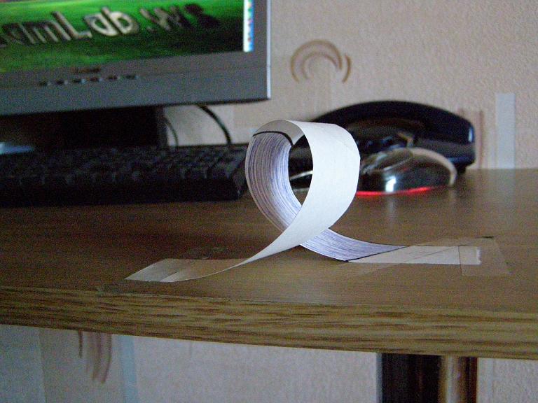

Так должна двигаться земля по правильному плугу.
Есть над чем подумать.

klesch написал : Так должна двигаться земля по правильному плугу.
На катинках интересно все выглядит. Если плуг сделать такой он землю также будет переворачивать?

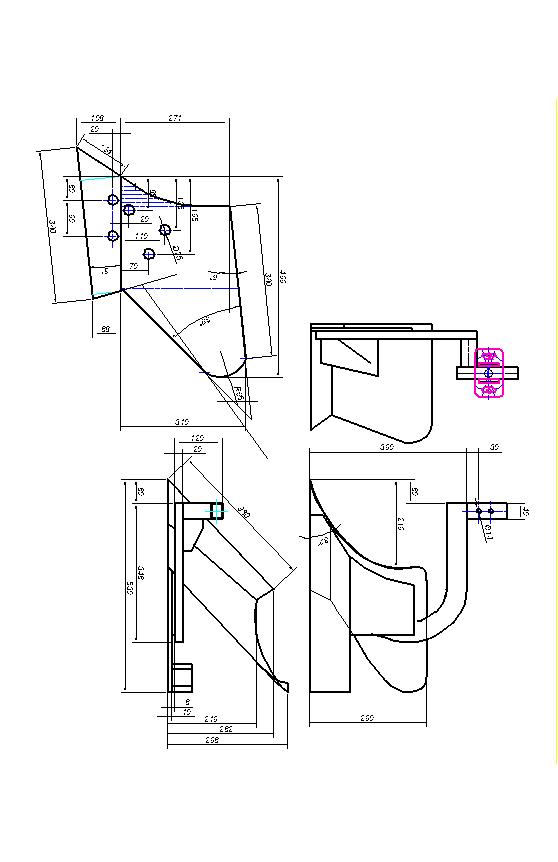

Вот по этой причине и результат по нулям. Делов то не мало. Варить лемех??????? Так можно делать в одном случае. Есть идеальный образец, под его изготавливается кондуктор так же идеально.Вот тогда и вареть можно. В сельской кузнице таих условий нет. Все на опыте кузнеца с доводками после полевых испытаний. Сначала для хорошей полировки на тракторном плуге, а потом с лошадью или МБ. Но когда покупаешь готовы то надеешся что производитель испытания провел а изготовление ведется не на колене. У МТЗ к сожалению с плугом дела обстоят очень плохо. Плуг без регулировок и плохой.
Вот чертеж плуга .Може у кого будет подсказка как его улучшить.

NAP написал : Варить лемех???????
А кто писал:
NAP написал : в такой ситуасии не весь лемех меняют ,а вырезают слизавшийся угол и на его место приваривают новый кусок металла,
rele_svg написал : привинтить
Не приварить. На большинстве конных плугов стоят урезанные в длину от тракторного плуга. И где ещё лемешную сталь взять? Чай заводика своего нету :)

rele_svg написал : А кто писал:
Писал. Но читайте что написано. По причине того что при замене всего лемеха может изменится геометрия уже нормально настроенного плуга меняют только изношенную часть носка лемеха. Это не мое . Так делают месные аборегены
