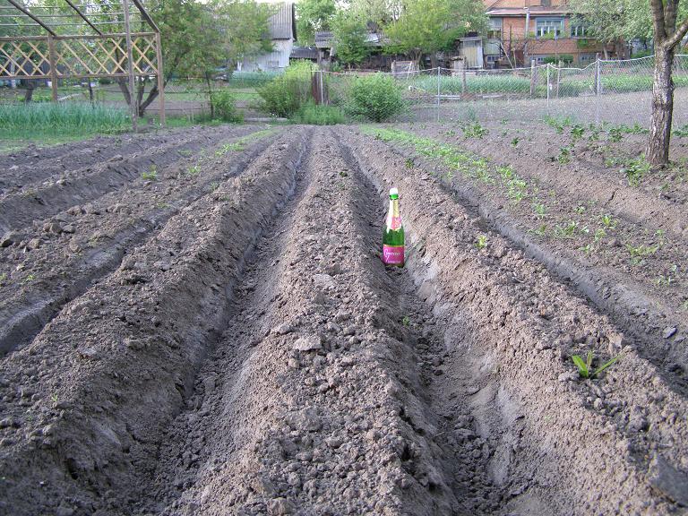

Не в восторге от дисков. Земля не пух, как весной. Прошел два ряда - худо-бедно чуть нагреб, на 70 метрах гона раза три включал заднюю, выравнивал. Результат - как бык побрызгал. Между рядами нетронутая полоса разной ширины. Развел пошире диски и пошел второй раз. Съезжает то влево, то вправо. Один диск гребет, второй висит в воздухе, через каждые 2-3 метра включаю заднюю, оъезжаю, выравниваю. Морда перевешивает, постоянно висю на рогах. Такое перевешивание ыло в прошлом году при нарезании ушастым борозд. В этом году приспособился - правильно выставил угол атаки окучника, а у дисков такого нету - со всех сторон круглые. Правильно делает сосед - игрушечный культиватор типа мантиса, сзади окучник. Вспушил, ушастым чуть раздвинул, затем сапкой нагребает на холмы.
А я больше затоптал. Отаке. Кто еще окучивал дисками? Буду пробовать узкий ход между рядами, ушастик, может диски на развал. Кусты между колесами а диски на свал - тоже самое, что двойной ушастик. С ушастиком хоть колесо по борозде можно пустить. Кто реально окучивал дисками на огороде (не снег во дворе или песок в гараже)?

Шото не так... Землю в междурядьях рыхлили? В прошлом году дисками на 260 по предварительно разрыхленной хорошо получалось на загребание. На разгребание в междурядье хуже, рыскает. Может у вас из за того что вперед перевешивает или диски сильно круто стоят. В этом году у меня диски 450, но еще не пробовал.

NAP написал : плохой оборот пласта, большее гребнеобразование и прочее.
Оцените гребнистость:

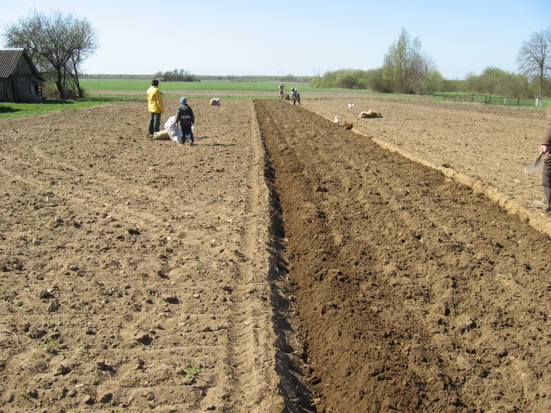

NAP написал : По поводу испытанного орудия есть вопрос. По фоткам для себя определил,что главное его назначение это нарезка колеи для работы с дисковым окучником. Да с такой колеи выскочить будет невозможно.
Именно так, для меня важно было начать правильную формировку гребней, что и было сделано. Дальше окучивать можно любым окучником, теперь мото точно не будет рыскать залезая окучником в кусты.
ValNik написал : Буду пробовать узкий ход между рядами, ушастик, может диски на развал. Кусты между колесами а диски на свал - тоже самое, что двойной ушастик. С ушастиком хоть колесо по борозде можно пустить.
Дисковым буду проводить второе окучивание, обязательно опишу. А если и Вам первый раз пройтись ушастым не глубоко а потом дисковым, в крайнем случаи пустить ушатые спереди как на фото, возможно рыскать не так будет?

KIN 74 написал : Именно так, для меня важно было начать правильную формировку гребней, что и было сделано. Дальше окучивать можно любым окучником, теперь мото точно не будет рыскать залезая окучником в кусты.
Получаются большие трудозатраты. Диски при окучивании устанавливайте как можно уже пусть идут по верху гребня. Следующими окучиваниями расширите. Имхо
